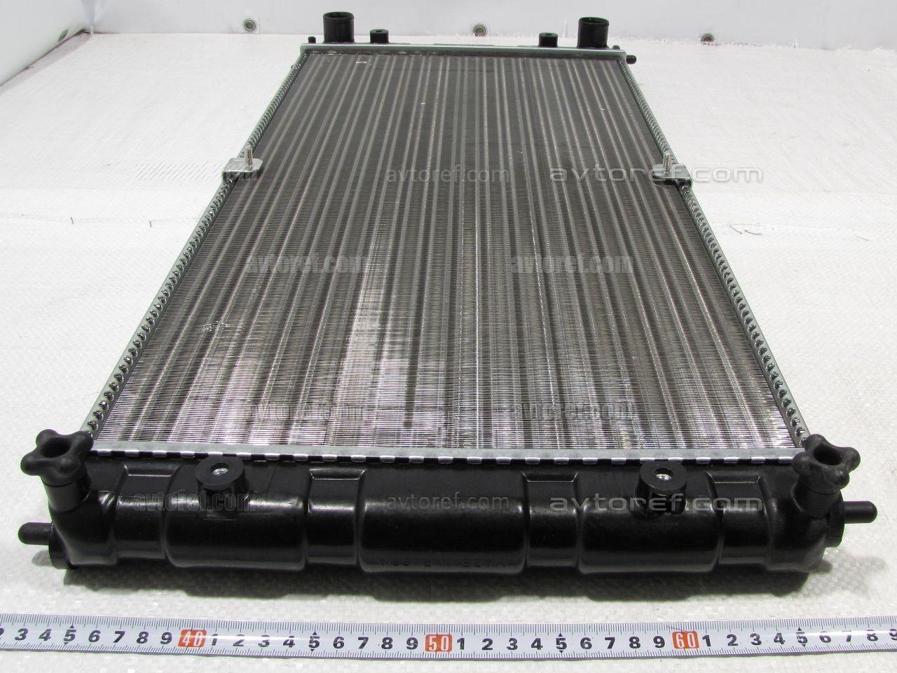

Вот такой вопрос.радиатор от шевроле-нива 2123,для чего стоит вторая пробка (краник) слива в верху на радиаторе.и второе,если я переверну радиатор на 180°,чтоб патрубки для шлангов оказались с левой стороны,трубочку для воздуха заткнуть чёпиком,так как она будет в низу радиатора.а в место сливного краника вкрутить штуцерок для отвода воздуха в расширительный бачок.прокатит такой вариант.или пробка воздушная останется в радиаторе.на руках нет радиатора чтоб пощупать.повертеть.

 Чем история закончилась, решила проблему установка более ёмкого радиатора или зима сейчас- не актуально?
