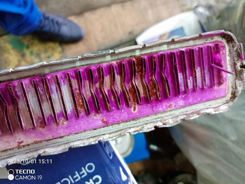

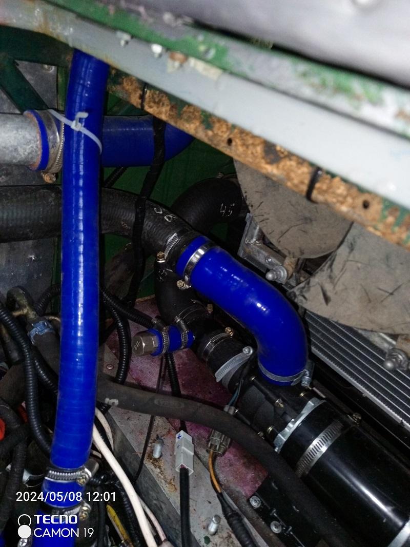

У меня на гусеничнике сейчас стоят 2-а радиатора, один перед дизелем, родной от Ниссан-Караван, обдувается механическим вентилятором на штатном месте, только без вискомуфты. Второй стоит на борту, от УАЗ-Патриот, новый.
Старый снял и выкинул -после фальсификата-антифриза Феликс радиатор "засахарило" напрочь.

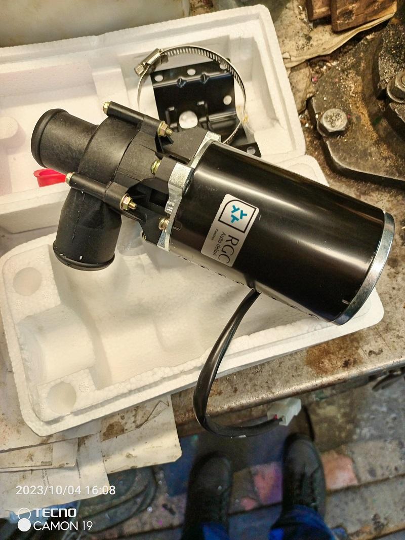

Дополнительно, на всякий случай поставлена эл.помпа с патрубками на 38 мм.
Забор в нее идет с нижнего патрубка бокового радиатора. Правда после установки нового радиатора я ее включал когда заливал новый антифриз, помогает быстро протянуть жижу и выгнать воздух. Дополнительно поставил отвод с пробкой для слива антифриза с радиатора.
