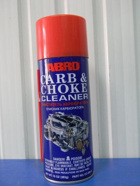

Возникла куча вопросов по карбюратору
1.может ли очиститель карбюратора  абро разьедать диафрагмы в карбюраторе.вот такой как на картинке.летом попрыскал его в карбюратор,а сейчас отказал насос ускорительный.
почему то с диафрагмы ускорительного насоса сошла вся резина,одна тряпочка осталась.с карбюраторами от жигулей раньше дел не имел.и не знал даже что там к чему.ну и пришлось частично разобрать карбюратор.из за отказа ускорительного насоса.и столкнулся с непоняткой.в интернете ответа не нашол.в основном все интернет эксперты предлагают купить новый карбюратор.который стоит за 7000 р и ещо надо заказать,плюс доставка.а денег нету.а выехать надо,но это не главное.
карбюратор на моторе оказался странный какой то.инфы тоже по нему не нашол.франкенштейн какой то.
подскажите что за карбюратор,на самом карбюраторе отлита,выбита,маркировка 2183-1107010-10 и над этой надписью выбито 9Б.на алюминевой этикетке,что прикручена на ускорительном насосе надпись ДААЗ 2183-1107010 made in russia.когда разобрал частично,оказалось что дифуззоры в нём 24 первая камера и 26 вторая камера.главный топливный жиклёр первой камеры 102,5 и трубка "ZD"- диаметр трубки 4,5 мм без шарика, главный воздушный жиклёр 135.во второй камере главный топливный 120 и трубка "ZC"- диаметр трубки 3,42 мм с запрессованным шариком, воздушный жиклёр на 155.распылитель ускорительного насоса 40/40,карбюратор стоит на моторе 21083 1,5 от девятки.карбюратор разобрал из за провала при нажатии на газ.что ещо в нём отличается от штатного карбюратора 21083-1107010-00 я не знаю.по дифузорам и жиклёрам похож на карбюратор 21041-1107010-10 от москвича 21412 с мотором  УЗАМ-3318(3313). 1,8 л. но на карбюраторе отлита маркировка маркировка 2183-1107010-10.вот эта маркировка и в водит в раздумья.карбюратор этот стоял на 2109.от чего такой карбюратор.гож ли он для моего мотора.мотор заводится с ним с пол оборота.обороты развивает прекрасно.единственное вышла из строя мембрана ускорительного насоса.и появился провал при нажатии газа.ну и бензина на прогреве жрёт,из бутылки на глазах убывает.вот и не знаю что и делать,оставлять его или копить деньги на родной карбюратор 21083-1107010-00 ::thinking:::. так скоро и карбюраторщиком стану на старости лет.может такой карбюратор ставился на какие нибуть спортивные движки ваза?
вот так сьело резину с диафрагмы,на сквозь просвечивает
