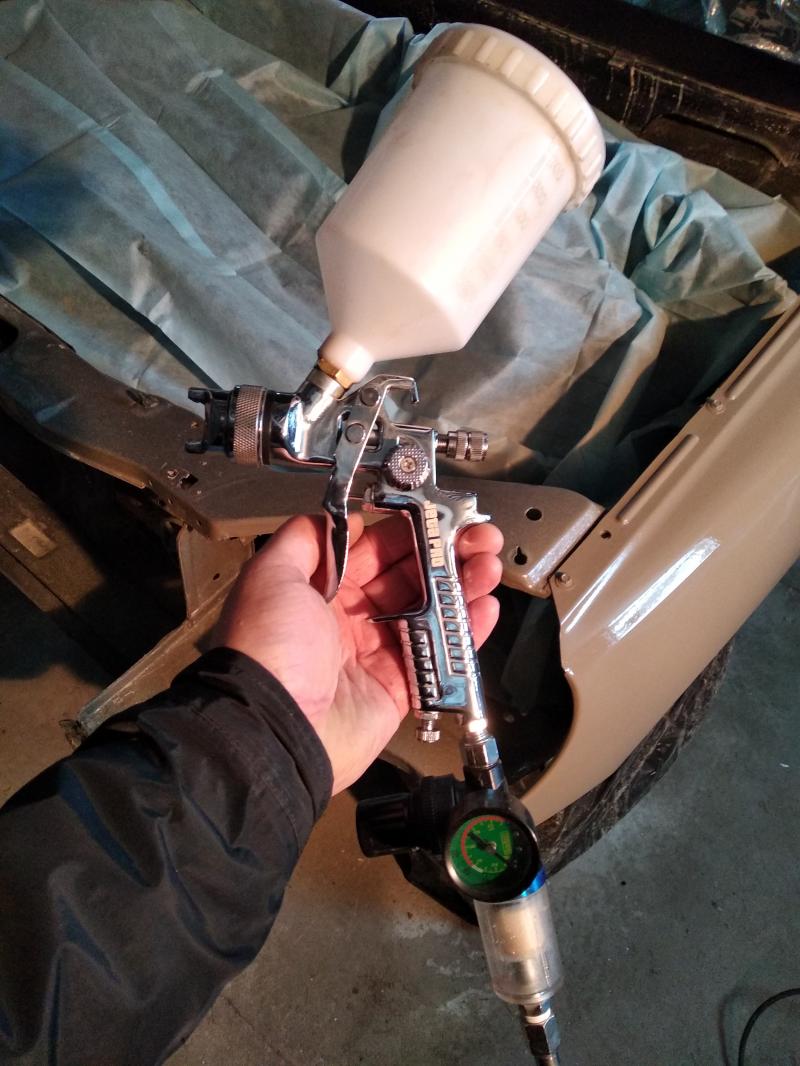

У меня дилетантский вопрос, если краска или грунтовка из распылителя летит мелкими каплями, чего нужно сделать, давление воздуха увеличить или краску разбавить. А то я тут грунтовку наносил, 5 литровую банку разбавил 0.5л растворителем, вроде жидкая , куда еще жиже, а не ложится нормально, как брызгами летит, и такими капельками на поверхности и остается. Залил конечно, но шляпа какая то получилась. Буду теперь краской перекрывать, хотя мне сказали эта грунтовка мол финишная и более ничем красить не надо, а поверхность вся шершавая вышла, раз замарать и не отмоешь потом.
Пистоль у меня самый простой, другого как бы и не надо везд покрасить, все одно ветками драть, но не должен же он так брызгать. Давление побольше делал, туман стоит от краски, дышать нечем.
Дык Юра всё равно надо знать какой он системы  ::undecided::: Это очень важно....  Должна же с ним быть какая то бумажка.

Опять же .... это где?  На выходе ресивера или на входе пистоля.
2 очка это на пистоле.
Но пистоль - явно пылит.
Вот и мне так кажется.
Факел сильно большой попробуй не делать
Факел почему то ни как по паспорту (20см), а меньше 15 - 17см. и куча брызг вокруг.
  Первый слой положил неразбавленной краской, т.е. краска + отвердитель. Наносил напылом в ускоренном темпе. Получилось с прострелами, укрывистость около 70%. Может это и стало причиной "песка"?
Вот вот, как у меня, один в один.

Да блиннн  это разве пылит?  Это просто плевки какие то !
По моему пистоль банально не успевает разбить краску в пыль. И краска имхо густоватая.
Я бы наоборот зажал подачу краски и наносил не за один-два прохода, а постепенно слой за слоем. Так легче контролировать грань между шагренем и глянцем.
Я оба винта крутил по всякому, и почти закрывал грунт, а вижу все одно не то, я хоть не маляр, а чуть красил батареи, и себе капот на 09  ::cheesy:::. Значит еще разбавлять краску если такая штука? Я и этой консистенцией подтеков сделал немало, знаю что из за спешки, но некогда было несколько проходов делать, попробую с краской пожиже, и не спешить.
А давление так и оставить 2 очка ?

Завтра я посмотрю насчет его марки,
Похоже это системы HP прямоточный. Я их регулярно покупаю для грунтов. Входное давление 3-4 очка.
Малярка. Вопросы-ответы.
« Ответ #290 : Октября 28, 2019, 21:37:36 pm »
ХЗ. Попробуй поиграть давлением + - и сделать контрольные выкрасы.
« Ответ #291 : Октября 28, 2019, 21:45:09 pm »
Да наверно он. Давление смотреть на нажатом курке?
Да. Провала давления быть не должно.
Если я правильно понимаю, то при нажатом курке манометр должен показывать рабочее давление? А при отпущеном пофиг, что показывает?
Так именно !

Так именно !
 ::undecided::: Ёмаё, получается я всю машину покрасил на давлении около 1 очка?  Ммммда, дело было не в бабине ... Век живи, век учись... Будем работать над сабой!  ::cheesy::: -hi-

« Ответ #296 : Октября 28, 2019, 23:41:06 pm »
 ::shy::: ::cray::: а ведь было грязное подозрение, что пистоль как-то не правильно шипит, вяло как-то
