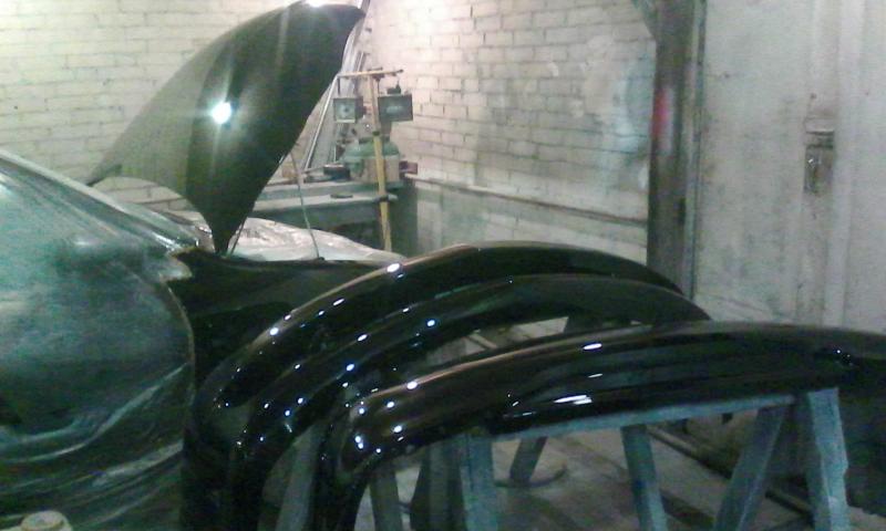

Почитал тут ...
Даже захотелось чего нибудь покрасить )
12 лет занимался кузовнёй ,покраской , но уже четыре года как перепрофилировался ..
Немного фоток последних работ .
  • Сообщений: 2639
Малярка. Вопросы-ответы.
« Ответ #270 : Октября 23, 2019, 02:18:54 am »
И ещё немного .

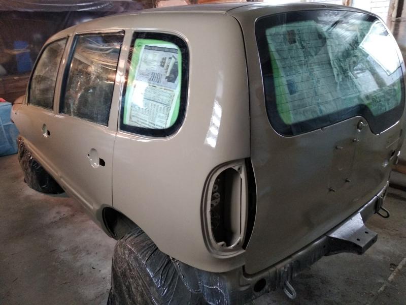

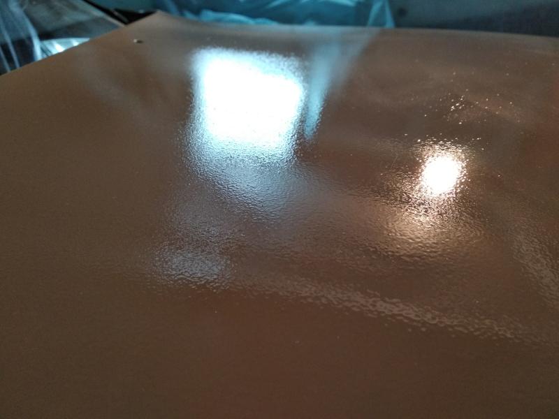

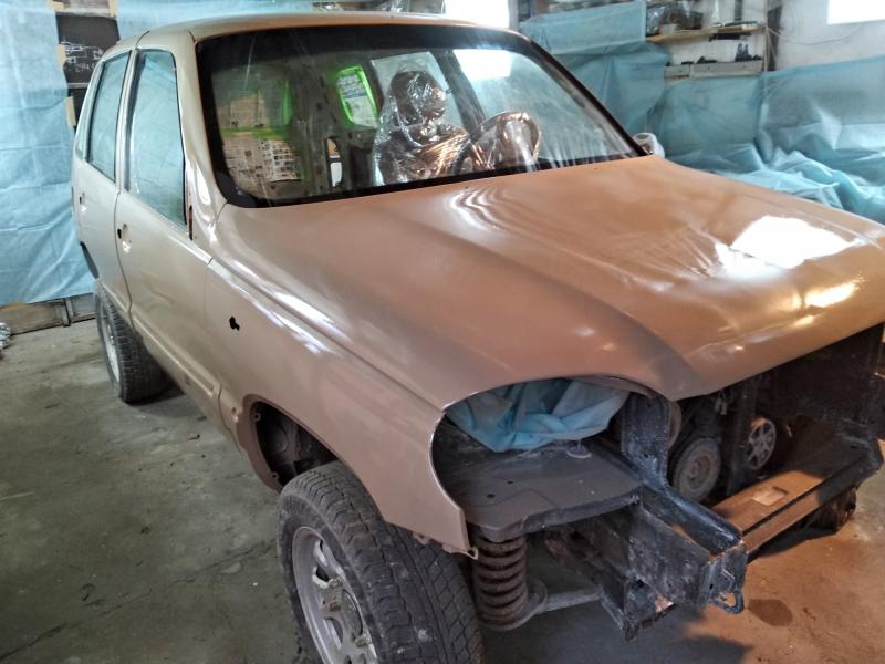

 -hi- Владимир Николаевич, я опять к Вам с вопросами. Наконец таки моя савраска стала одноцветной.  :yahoopnevmo:
Но не обошлось и без засад. Первый слой положил тоненьким, краску не разбавлял. После выдержал 18-20 минут, проверил на отлип. Второй слой пожирней, краску разбавил на 10%. Результат не понравился. Легла не ровно. Там не то, что шагрень, даже "апельсином" не назвать. Рябь, как будто краска с песком. Пробовал давление понижать/повышать (2-3 кг/см3), количество подаваемой краски менять. Результат  :(
Показалось, что краска густовата, не растекается. Решил третий слой положить. Разбавил краску до 20%. И всё  0*) ::shocked::: всё испортил. Количество подтёков из двух увеличилось раз в 10, а первоначальная проблема не решилась. И что интересно, эта "песчанная" картина только на горизонтальных поверхностях (крыша, капот) на вертикальных - почти глянец. ::confused:::

albash,   -hi- -hi- Да не переживай ты, что думаешь - некоторые с краскопультом в руках рождаются  ::cheesy::: ::cheesy::: Всё это проходили.
 Не написал чем разводил - но по ходу 646? Он сушит краску очень быстро. На вертикальных плоскостях, Продукты распыла не сохранившие способность прилипнуть к поверхности окрашиваемого элемента,   выпадает в осадок - на пол. А на горизонтальных ему (как ты правильно сказал - песку) деваться некуда - он остаётся на поверхности. По всей видимости ещё присутствует не совсем корректная нас тройка пистоля, или его какчество. Не попробовав - трудно чтото советовать. Акрилом давненько не красил - тем более ВИКОЙ.... ::sarcastic::: Раньше небыло Р-12, добавляли СОЛЬВЕНТ и бензин даже.... Температура при какой красишь - в общем куча вопросов. -hi-

 :huh:  А что не так? Получилось даже лучше чем на АвтоВазе !   1*11
Саша, я так понял.... это ещё без лака?

Ну тогда нужно хорошо всё просушить. Взять резиновый шлифачёк, наждачку ( думаю начать лучше с Р-400) и с водичкой аккуратно сшибать макушки шагрени. Как только появится более-менее ровная поверхность переходть на пятисотку... далее шестисотку.
Дать опять окончательно испариться растворителю и снова красочкой по жиже всё задуть.

albash, Виковским не пробовал. Попробуй Р-12. Температура нормальная. Но пистоль - явно пылит. На горизонтальных поверхностях текучесть - ниже. Можно добавить подачи краски - заливать жирнее. Давление нужно подбирать чтобы и сильно не пылило и не плевало мокрой краской. Факел сильно большой попробуй не делать.... Но уже можно 2000 - и полернуть ::cheesy:::
