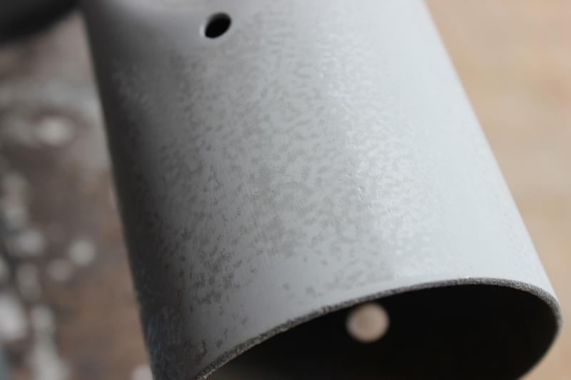

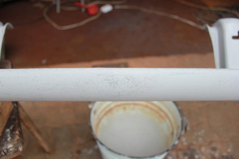

Здравствуйте, Владимир Николаевич! Пришла пенсия, и "жизть снова забурлила". Купил краску. Выбирал долго, но все таки  взял не совсем то, что надо было: серебристая оказалась алкидной, а черная акриловой. Увидел дома. Что лучше - поменять или такой красить? Трубу порогов прошкурил, сначала 240, а потом 600. Раковины от ржи были глубокие, толщины грунта местами не хватило - появился металл. Понимаю, что надо бы покрыть грунтом (хотя бы эти места), но это время и деньги. Что будет если покрасить так? Владимир Николаевич, была краска для дисков (с лаком). Мне показалась что она будет покрепче механически, но продавец меня разубедил. Если поеду менять - может ее взять?
Анатолий, здравствуй! Из лички решил темку сюда вытащить. (читать под аватаркой)  -hi-
Не большие протиры грунта до металла я у себя допускаю, если крашу акрилом или алкидом. Под металлик - ни когда.

Владимир Николаевич, забыл добавить фотки:
увеличенные с дефектами (с лицевой стороны):
не до шлифовано, но на ощупь гладко:
