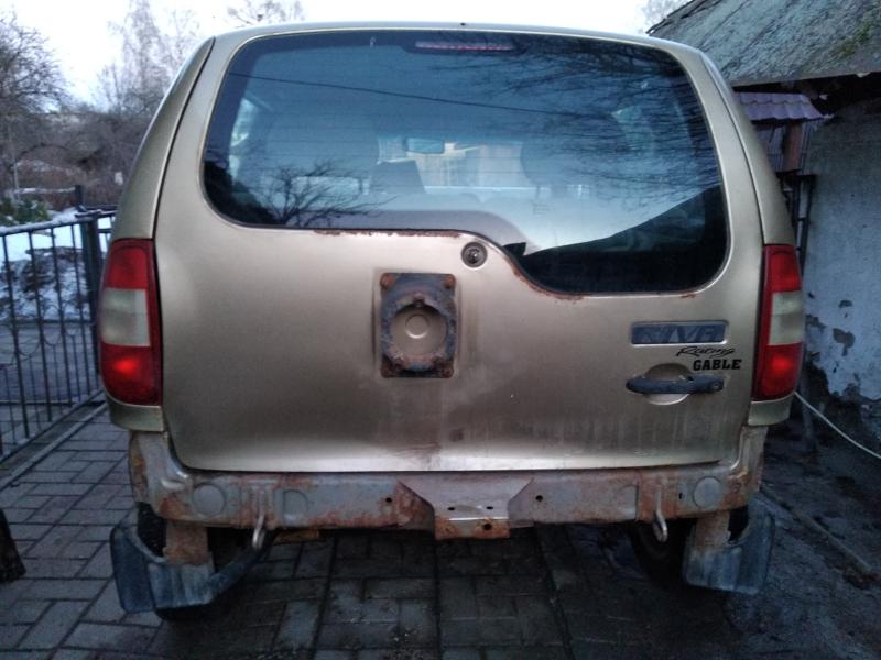

было бы не плохо сюда фоточки выкладывать " ДО"  и "ПОСЛЕ".  Интересно же.....
Если Вы так настаиваете.
Вот фото "ДО".

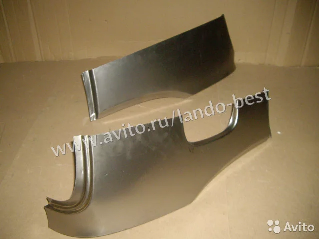

По поводу накладок всевозможных совершенно с Вами согласен. СУЩЕЕ ЗЛО!!! Вот доказательство.

Самые дешовые нашёл в СПб, продавец Lando-best Кузовное железо ВАЗ (AVITO)

Не знал что есть такие ремонтные, но мне не грозит, придется с донора или лепить, машина японская. Понаблюдаю за технологией.
