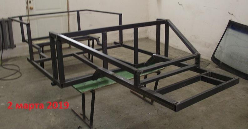

 -hi-  Чем каркас загрунтовать на века?

« Ответ #159 : Марта 15, 2019, 12:03:43 pm »
Облудить. ::undecided:::
Мне больше нравится идея оцинковать большой батарейкой, в соляной кислоте растворить еще одну батарейку, ватные тампончики и зарядное устройство.... или аккумулятор. -hi-
