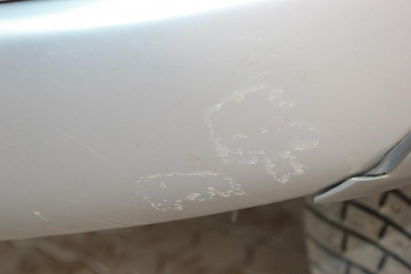

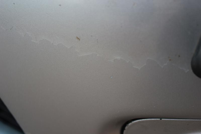

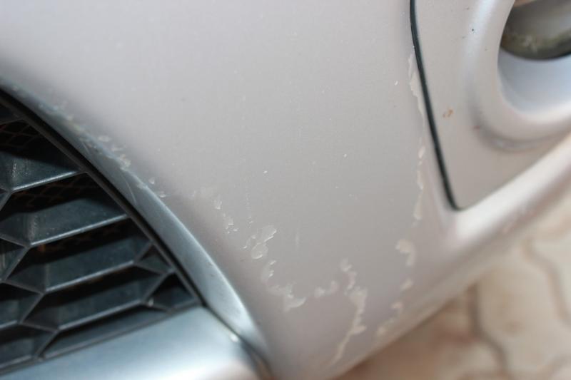

Здравствуйте, Владимир Николаевич! После последней  мойки авто с помощью "Керхера" обнаружил на пластиковом бампере отслоения верхнего слоя:
На металлических частях кузова ничего подобного нет. Я вообще считал, что Л200 для России не покрывается лаком (читал где-то). А тут вроде лак облез.
Что можете сказать по этому поводу, Владимир Николаевич? И что с этим делать?
Я сколько делал L200, все были под лаком.
Керхер это убийца ЛКП. Почему то народ думает - чем больше напор, тем чище авто.  0*) И всё это вылазит в перекрас. Он пластик режет...., а тут лак какой то....
Я когда машину выпускаю из ремонта - предупреждаю сразу - после керхера претензии по облезшему ЛКП не принимаются.
Так то ни чего сложного... На орбиталку соточку. Плавно перетираем сколы. Где остаётся глянец - матую пятисоточкой, где оголяется пластик - перекрываю грунтом по пластику. Минут через 15 заливаю 2К акриловым грунтом. Сушка. Может понадобится ещё раз перекрыть 2К грунтом (я обычно так делаю).
После сушки прохожу пятисоткой.... шестисоткой (если под акрил)...восьмисоткой ( если под базу/лак)
Владимир Николаевич, я тоже так считаю, но... после рыбалки, да перед первыми морозами надо грязь отмыть.
Владимир Николаевич, считаете что надо перекрашивать? А если оставить так как есть, к чему это приведет (технически)?
