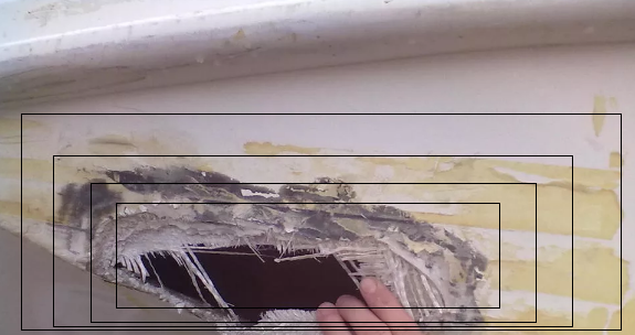

« Ответ #61 : Июля 10, 2018, 15:30:53 pm »
На сколько знаю сквозные трещины и проломы спасательных мотоботов расчищают послойно ступеньками или в форме пяти сантиметровой канавки с длинными берегами и как бы притоками в виде ручьев чтобы восстановить требуемую регистром прочность на повторный удар в то же место и край латки .
Оффлайн Вова механик
  • Сообщений: 1360
Малярка. Вопросы-ответы.
« Ответ #62 : Июля 10, 2018, 16:28:39 pm »
Капот очень тонкий - 3 мм толщина. И он изготовлен не слоями, а напылением стекловолокна и смолы внутрь формы с последующим вакууммированием. типа вот так. Но разошью немного обязательно.

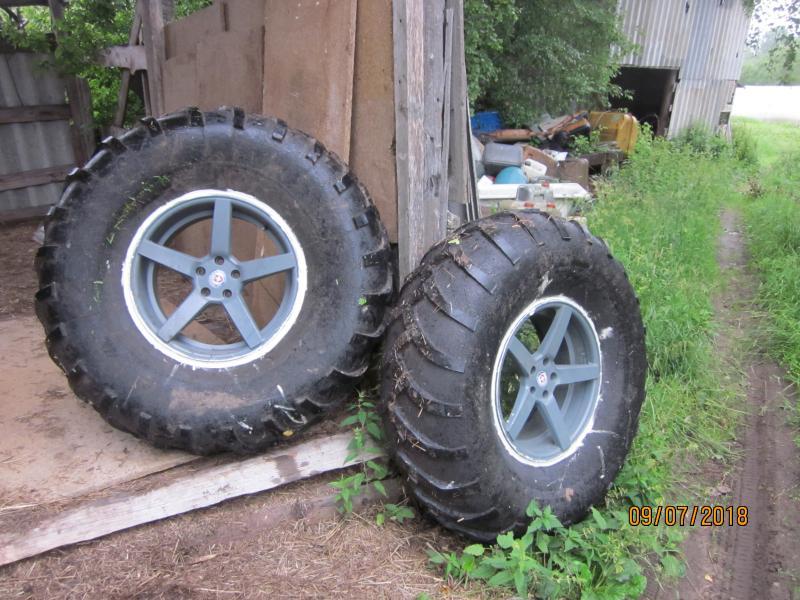

« Ответ #70 : Августа 26, 2018, 15:27:33 pm »
Робинzон,
Диски чтоб перекрасить, просто зашкурить ?
Не до алюминия же, только сверху ?
« Ответ #71 : Августа 26, 2018, 15:48:29 pm »
Робинzон,
Ну да. Если лкп держится нормально, то зашкурить пятисоточкой, обезжирить и ....алга.
« Ответ #72 : Августа 26, 2018, 15:53:34 pm »
Замати  ::thinking:::   ?
Ну можно и так.    ::thinking::: Но как то принято, что в автомалярке грунт и старое лкп зашкуривают, а глянец матуют...
« Ответ #73 : Августа 26, 2018, 16:25:32 pm »
Хорошо держится, не облезает  ::cheesy:::
« Ответ #74 : Августа 26, 2018, 18:51:14 pm »
Если нам велено зашкурить . мы надираем так что пескоструйка отдыхает  ::cheesy:::
