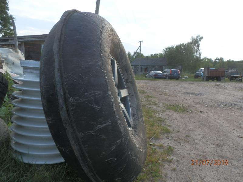

Привезли ещё один пятый диск, 270 ширина посадочного. Пришлось пересобирать переднее колесо.
Трёхколёсный "Рикошет" с двс К-750.
« Ответ #101 : Июля 22, 2018, 01:56:15 am »
Что-то некоторые фотки хостинг не пускает, приходится в вк заливать и сюда через ссылку вставлять.
Накачал камеру с колесом до ширины 270мм, замерял расстояние до нипеля.
Просверлил отверстие 13мм.
« Ответ #102 : Июля 22, 2018, 02:01:25 am »
А вот на диске 8,5" (220мм), из серого комплекта смотрелось как пончик, узковат был диск.
С посадочного сбивал хорошей кувалдой через деревяный брусок.
Дима, извини , влезу чуть. Мало отверствие, пипку будет косить и резина в этом месте будет в напряжении. Внутри резины пипка может оторваться. Я стал делать на 35-45мм и одевать на пипку кусок от транспортерки для защиты камеры от ультрафиолета. Края у транспортерки стачиваю наждаком на нет по кругу.

Поясню почему так сделал.
У товарища вездеход на таких же дисках и резине, вместе с ним сверлили на 13мм. Три года ездит.
Кстати вы вроде знакомы, Иван Коковин, ездил к дядька в Котлас и к тебе вроде заезжал.
Если замечу что перекашивает, разберу и рассверлю сверлом-пирамидкой.
Коронкой теперь сложней будет, центра то нет.
