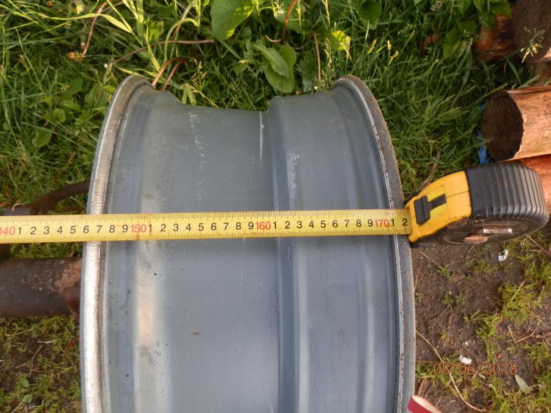

Мечта просто покататься на трёшке с 2009г, как увлёкся пневматиками.
ТЗ: одно-двух местный мопэд с оппозитным движком  ::thinking:::
Есть: мотор без зажигания, кпп и карбов.
Мост 3110 переделанный под 5х120 диски.
Диски и резина ОИ-25. И ВИ-3 на зад как запасной вариант.
Ну вилка там, железо на раму и т.д.
Резину не фоткал ещё и не собрал колёса ещё. Жду камеру в передок и думаю на что клеить покрышку к литому диску.
Камеры всегда успею поставить, хотел именно попробовать лично, как себя поведёт ободрышь на литье.
Просто посадить пробовал ещё осенью, но покрышка слежалась и не хватало расхода чтоб раскачать.
