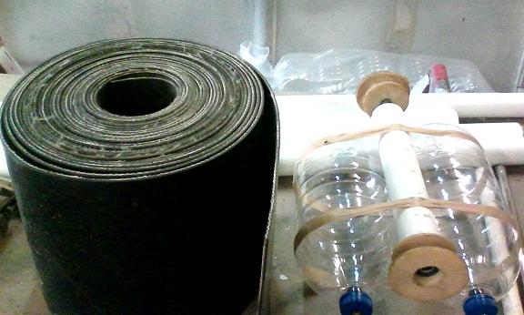

Фишка вот в чем. Кеги бывают металлические и пластиковые одноразовые (объем 30 литров). Одноразовые кеги у владельцев точек розлива пива поста поставщики пива забирают при условии, что им приплачивают по 50 руб. за утилизацию кеги.
val_001,   -hi- -hi- Валерий Вы вот в корень зрите, дешевле ПЭТ навряд ли что то можно найти - на сколько это может быть применимо для вездеходостроения я и хочу испытать. Из ПЭТ уже даже баллоны для ПРОПАНБУТАНА делают - что вызывает некоторый оптимизм. До нас цивилизация ещё не доползла , пивасик из металлических кег разливают, пытался найти литров по 20 ПЭТ - у нас в таких воду для кулеров развозят, но они тоже многоразовые - 300р стоят да ещё и по форме не подходят. В общем то изготовить ПЭТ необходимого габарита , прочности, эластичности, .... не так уж и сложно - нужно форму для выдува сделать и те же надуватели ПЭТ из преформ, с радостью их надуют( ну конечно немного грошей попросят). Остановил свой выбор на ПЭТ 5л из-за его распространённасти - и воду и не замерзайку и чего только в этом объёме не продают - и если на их основе получится разработать приличный вездеход, то вместо того чтоб их выкидывать  - можно транспортное средство сделать,( вместо караката на камерах) ,воду выпил а порванный ПЭТ поменял. Размечтался чот опять - работать идти надо.

Работой завалило: тянем-поттянем, ещё подтянем и ещё....  ::aggressive:::  Всё отступать - некуда взял ленты, пока деньги были. Нужно теперь думать как её порубить, порезать , попилить, .... - чтоб выкинуть не жалко было.  ::cheesy:::
