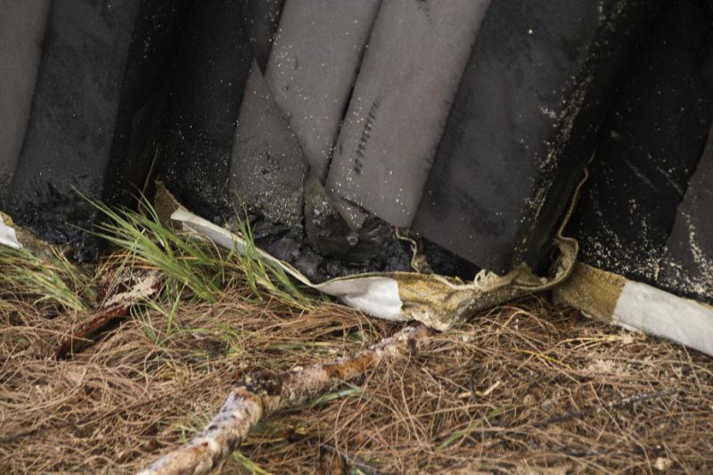

 -hi- Чтобы понятнее было о чём речь.
 И вот ещё для тех кто не заходит на другие форумы, хочу сразу пояснить, что в отличии от схемы Авенариуса и продолжения  этой схемы Грачёва, вездеход катится не по пневмокаткам а по роликам. Пневмобаллоны в верхней части имеют монтажные проушины, т.е. соединяются как обычные траковые гуськи , на оси соединяющие траки устанавливаются ролики по которым и катится опорная лыжа.  -hi-

Олег 24, Олег , не переживай , у них тоже не поехало . Траки рвет . Чем больше высота  трака , тем сильнее выкорчовывает . Хоть и жопу приподняли и трак поделили и обратный наклон увеличили  все равно копытит . Смотри внимательно при выходе на радиус с прямолинейного .Про сухопутные скоростя вообще можешь забыть .Только медленная перестановка опор и никаких резких разворотов .
МВП,   -hi- Да я и не переживаю-лишь бы поехало. Отрицательный результат тоже результат, тогда я и понял - ну его..... этот пенопласт - пневмобаллоны надо и гребные усилия увеличить  ::mail1:::
