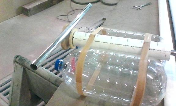

« Ответ #155 : Августа 30, 2018, 14:31:33 pm »
Как меня не отговаривали - всё таки набрал пневмобаллонов  ::cheesy::: . 30 шт - 500р, за такие гроши только один мяч купить получиться, и не факт что его на дольше хватит  - с торца на сучок напоролся и готово. Я бы с удовольствием баллоны от пневмоподвески поставил, но сколь они стоят  :( . Попробовать хватит а там поглядим.
Работой завалило.
Немного вырвался покатать - вот моя диревня.

пневмонаполненные гусеничные ленты
« Ответ #156 : Августа 31, 2018, 16:26:16 pm »
Конвейерные ленты пока не брал, на перекурах прикидываю что может получиться. Конечно ПЭТ выглядит смешно - но что делать, будем считать что это временно - главное сам движитель опробовать. Пробки выступают - обрезать бы их, да заглушки приварить. Лента мин. шир. 300мм может подрезать чтоб шир. между рольками уменьшить - или пока как есть сделать, посмотреть что получится - а то может и в правду ни чего не выйдет.  -hi-
