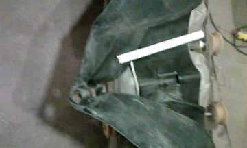

На складе прибирался, откапал. Пробовал мячики делать.

Пока одна работа уезжает, можно  ::crazy:::  ::mail1::: , пока другая незаехала. Извиняете если что - год назад копался себе в гараже  00_)  98*& думал кампутер это мультики посмотреть да машинку продать. Тыкал, лунаходы натыкал - думаю сейчас мене подскажут - и тут началось  ::crazy:::  ::mail1:::  0*) Ситуация такая : делал бортоповорот (пилил, варил...) пожог мячики (шарики - пошёл купить а такого гОвна уже и нет, за 50р). Можно что то другое купить или сделать - но это дорого. Я и так незнал что делать а меня ещё и перепугали (непоедет, развалится, зачем это нужно....) ПЭТ 5л для нормального вездехода маловат, но ресурс я думаю будет не хуже чем у мячиков, ПЭТ дешёвый его и поменять можно - или получше пневмобаллоны сделать. ГЛАВНЫЙ ВОПРОС А НУЖНО ЭТО - ПОЛУЧИТСЯ ВЕЗДЕХОД???  Вот так хочу надувать, при таких размерах пневмобаллона только МИНИ везд  получиться (и вообще какие размеры нужны?) Мне не нравится что горлышко выступает - может можно подрезать см на 2 и заглушку со штуцером приварить (как ПНД трубы паяют?). Устал с двумя гусями возиться то одну переделываеш то другую, из дома вышел 3м и трасса (ГАЙцы) огород 2сотки не поганяещ, чтоб хоть чуть поездить управление нужно или в поля вывозить. Всёже немного поездил, поплавал, на стенде покрутил - должно получиться. На помойку тоже устал работать - хочу нормальные конв. ленты поставить и всё остальное и бортоповорто если что тоже норм. Завтра порисовать попробую там про ленты поснимал - что ещё подробнее?

Я предлагал сложить вдвое камеру Р13-14 и запихать её в твои
На камере поездит дольше чем на баклажках . Иные и по два сезона ходят .
Поменять - разболтить один трак , само не выпадет .
Типа пневморезиновые расширители гуси .
