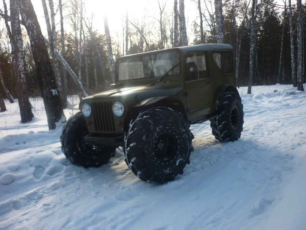

Если плавать не надо и тяжелых болот не будет, а только убитые дороги и лесовозки, то вот отличный аппарат  - https://www.drive2.ru/r/selfmade/962775/
У меня был подобный, без проблем шел практически любым дорогам и просекам, легким болотам и даже держался на воде :). Вот на болоте было ему тяжко.
