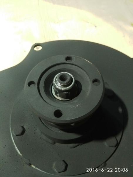

Узел интересен, но не внушает доверия. Я так понимаю подшипник ступичный? Разве можно болтом на М10 нормально затянуть?
Мдя,хотелось бы поподробнее от автора , потому как сам ставил 2 шт 305 . ::confused:::
Я использую мощные двухрядные подшипники. Они не требуют затяжки. Поверьте эта система испытана на сотне наших узлов. Использование ступиничных узлов от ваз совершенно необоснованно в данных узлах. Здесь нет серьезных осевых нагрузок и соответственно подшипники такого типа тоже не нужны.
  • Сообщений: 4678
Ни слова правды!
Двухрядные радиально-упорные подшипники требуют и затяжки и уплотнения.
При выключении сцепления осевая сила достигает 900 кг (на классике для 1700 Нивы). Это что, не существенная сила?
Насчет сотни узлов... ::sarcastic:::

Ни слова правды!
Юрич, он и говорит, что не использует ступичные подшипники. Он использует обычные двухрядные шариковые, только большие, больше, чем ступичные восьмеровские раза в два.
  • Сообщений: 4678
Двухрядных радиальных не бывает, только радиально-упорные с конусами давления дорожек навстречу друг-другу. Отличаются от ступичных только разъемным наружним кольцом и увеличенными зазорами у тел качения.
Я подозреваю, что такие подшипники проще поставить в корпус после приварки без чистовой расточки. Опять же, дешевле почти вдвое. Для "сотен узлов" это важно!
У меня на подобный узел выходит цена от 15 тыр. Правда, все дырки после сварки растачиваются до точности отверстий под подшипники и центрирующие втулки. А вал шлифуется после термички.

  • Сообщений: 92
Не перестаю удивляться людям. Я же говорю это простые двухрядные мощные подшипники, с обычной посадкой в обоиме. Они закрытого типа, неразъемные...считаются радиально-упорными. Осевых нагрузок при выжиме сцепления практически нет-рукой можно вилку отжать, при этом это кратковременные нагрузки. Еще раз повторюсь узлы разработаны с такой точностью, что не требуют никаких доработок. Насчет количества выпущенных узлов-у нас до 12 вездеходов в месяц с ними и еще на продажу идут, не трудно посчитать кол-во хотя бы за один год.

Не перестаю удивляться людям. Я же говорю это простые двухрядные мощные подшипники, с обычной посадкой в обоиме. Они закрытого типа, неразъемные...считаются радиально-упорными. Осевых нагрузок при выжиме сцепления практически нет-рукой можно вилку отжать, при этом это кратковременные нагрузки. Еще раз повторюсь узлы разработаны с такой точностью, что не требуют никаких доработок. Насчет количества выпущенных узлов-у нас до 12 вездеходов в месяц с ними и еще на продажу идут, не трудно посчитать кол-во хотя бы за один год. Всегда был против различного рода перфекционизма...и здесь он тем более не нужен.
trofkir, зря ты Юрича не слушаешь, он дело говорит. Эти подшипники не допускают перекоса колец. По твоей логике, можно один радиальный, покрупнее поставить, он же тоже осевые нагрузки держит.
