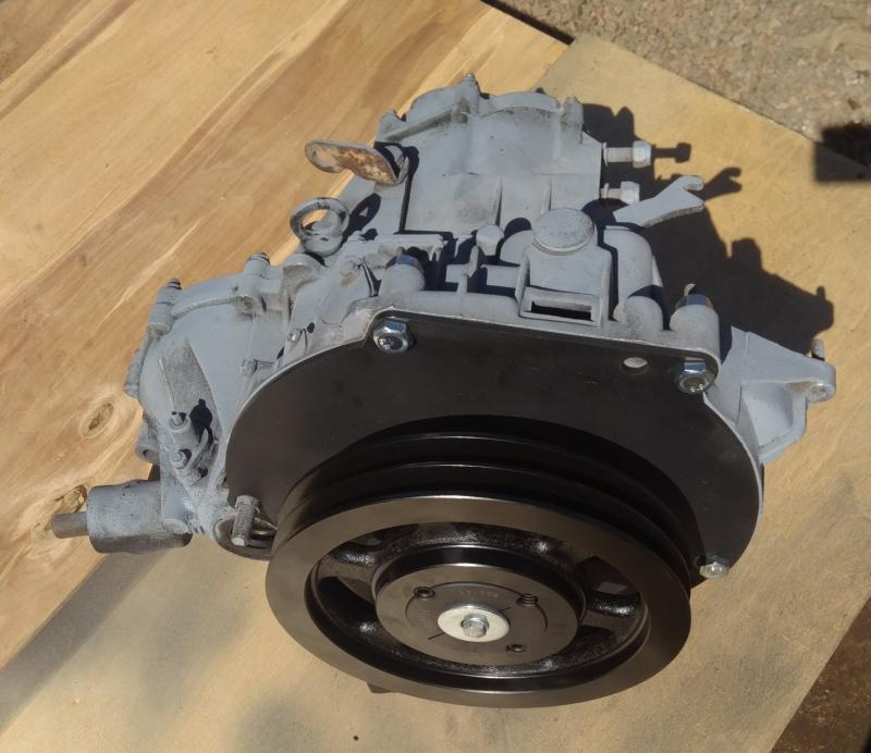

Оффлайн trofkir
  • Сообщений: 92
Узел 2108 изготовлен!
Сообщение понравилось: Viktor 159
