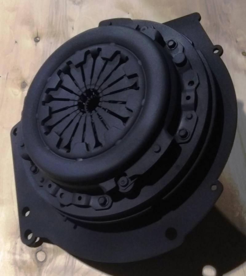

Узел под ведомый диск вариатора.

trofkir,
а можно фото с обратной стороны плиты? -hi-
Оффлайн trofkir
  • Сообщений: 92
Узла сейчас нет в наличии. Там обычный маховик с корзиной сцепления стоит-собственно это вы и увидите.

сколько такой узел под коробас от "Оки" стоить будет?

А сколько будет стоить узел для вариатора под коробку класики? Я бы взял.

 А если только плита с валом? Или вы маховик протачиваете и с цеплением в сборе балансируете?
Обратил внимание, что есть маховик облегченный. И еще вопрос, какие подшипники стоят на валу?

Коллеги!
Есть один готовый узел под ведомый диск вариатора. Вал 25 мм, длина  130 мм. Фото есть выше. Цена 10 т.р.
