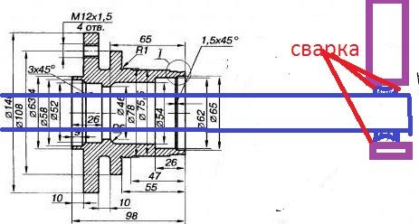

Оффлайн mihail00
  • Сообщений: 712
  • Откуда: Анжеро-Судженск
Трехколесник "mihail".
« Ответ #36 : Мая 07, 2018, 20:50:51 pm »
подшипник ступицы с разборной внутренней обоймой- её обязательно надо стягивать (как на машине).
Там в одну сторону подшипник упирается с другой хороший стопор. /К стати в коробку с подшипником перестали этот стопор ложить.Барыги/ А так ты прав.Длинный болт получается.Сварка как на картинке к перу. И распорные трубы вторая картинка жёлтый цвет. Только я ещё собрался обойму в перо внутрь врезать и обварить. с низу пера пластинку приварить. Получится должна заваренная в перо втулка Задвинул этот болт,гайка шплинт и всё. По идее должно сработать. Заодно и метал с обоймы от сварки подсядет не такой хрупкий будет. И обоймы как раз подвернулись внутренний 30 внешний 45 ширина 20. В профиль 50-25-2 как раз хорошо со сваркой сядит. По хорошему надо бы квадрат 49 на 49 и отверстие30 сладить и в перо вварить Но со станочками проблема. Тут на счёт оси договорился,а их разогнали по отпускам без содержания как назло.Платить нечем. Короче с токаркой у нас уже лет 15 непросто.Так что лепим из чего придётся.
  • Сообщений: 14628
« Ответ #37 : Мая 07, 2018, 21:02:55 pm »
Так сразу и подумал .
А вот с ними надо держать ухо востро . При круговой сварке они сжимаются и напильником их не расточишь . А при перекосе и ось не вставишь , а их перекосит . Лучше сверли пластины , растачивай хоть напильником , точность отверстия не сильно на что то повлияет . Зажмешь ось и приваришь как надо .
