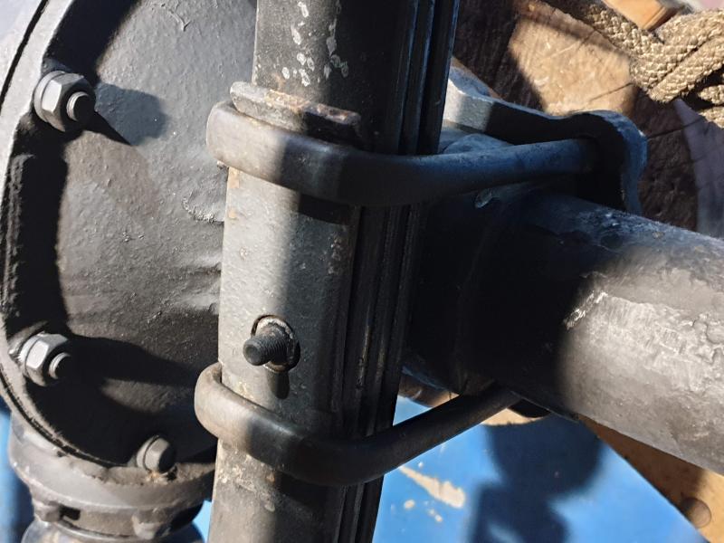

Доброго времени суток. Посоветуйте пожалуйста. Весь мозг уже вынес себе.
Столкнулся с трудностью. Рама в районе переднего моста 700 млм. Профиль 60 млм. Пытаюсь закрепить рессоры на стремянках. Подпилил ребра корпуса редуктора, что бы встал кронштейн крепления рессоры. Все равно расстояние между рессорой и ступицой справа (рис. 1) меньше чем слева (рис.2) на 4 см.
Кто что посоветует?  Дальше пропиливать редуктор как то уже страшновато.

Разобрался! Еще немного проточил и крепление рессоры более менее встала нормально. Еще под чулок небольшую прокладку сделал
Вот я так  сделал, а родное крепление мне не понравилось как держит ! Родное можно но нужен ограничитель что бы в бок не ушло !

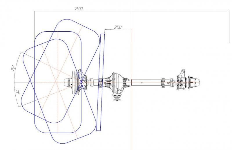

Рессоры можно не только паралельно но и под углом ставить, наружное колесо выворачивается на меньший угол и грех не воспользоваться. Вот тут например, колёса 1350х600 типа Ураган.
А на картинке все наоборот нарисовано ::cheesy:::
Пневмоход "Крепыш".
« Ответ #431 : Апреля 10, 2020, 00:35:50 am »
Это половина эскиза для привязки, этот мост отзеркален на задний для полноуправляемого под переднеприводный агрегат.
Пневмоход "Крепыш".
« Ответ #432 : Апреля 10, 2020, 00:49:21 am »
Дак зачем людей в заблуждение вводить?Там где поперечная рулевая тяга соединяющая кулаки там можно чуть шире рессоры сделать,это верно,но что дадут 3-4 см??? Если уж так стремиться к идеалу то рессоры это вообще позапрошлый век и им нет места в вездеходе.Даже в путних грузовиках от рессор уходят на пневмо.

lexx, а никто не вводит в заблуждение? Не 3-4 см а целых 8 см, то есть в габаритную ширину входят колёса 1350х700 и рессоры не слишком узко расставлены, чтобы машина стала резиновой.

Ну ведь рессоры как попало не ставят, чем шире рессоры расставлены тем мягче и меньше бортовая раскачка, но ширина ограничена поворотом больших колёс. Установка под углом позволяет существенно расставить рессоры, на картинке узкий мост и это нехорошо, надо мост под колею 1600, тогда всё почти в норме. Вроде б есть возможность шрусы Патрика вставить в расширенный под них проставками передний колхозный мост, всё никак не дойдут руки посмотреть.
