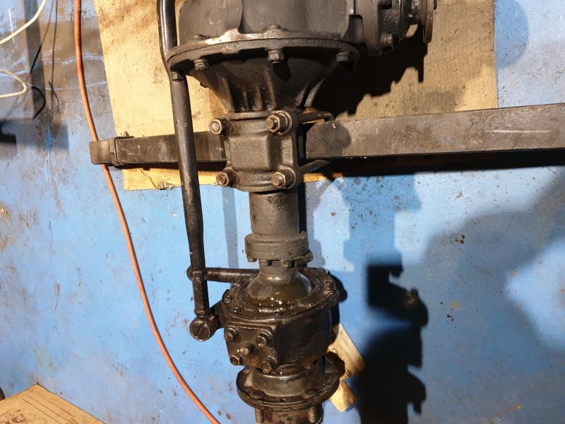

Доброго времени суток. Посоветуйте пожалуйста. Весь мозг уже вынес себе.
Столкнулся с трудностью. Рама в районе переднего моста 700 млм. Профиль 60 млм. Пытаюсь закрепить рессоры на стремянках. Подпилил ребра корпуса редуктора, что бы встал кронштейн крепления рессоры. Все равно расстояние между рессорой и ступицой справа (рис. 1) меньше чем слева (рис.2) на 4 см.
Кто что посоветует?  Дальше пропиливать редуктор как то уже страшновато.

Чей мост? Я уаз пилил все ребра.

Я в бугеле  пилил проточки под ребра
