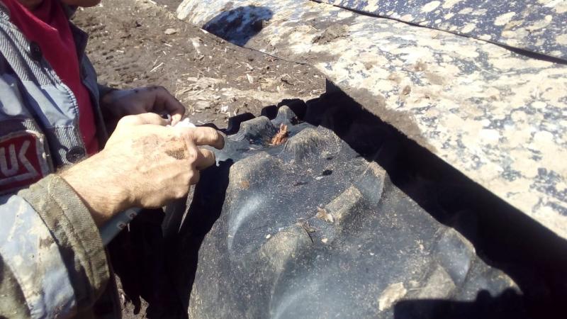

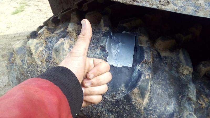

« Ответ #264 : Июля 14, 2018, 01:30:19 am »
Съездили по работе по сложному участку
Из интересного: попробовал раздельную подкачку, первые впечатления она решает, хорошо прилипли в торфянике и никак не могли подняться с ямы, накачал задние чуть выше 100 мм рт ст , а передние спустил почти в ноли и вуаля мы начали двигаться , в общем лебедку так и не пришлось расчехлять.
Из грустного , опять пробили задний правый балон, натыкали жгутиков и прикрыли скотчем ) на подкачке добрались оставшиеся 40 км .
Ослабли болты крепления звезды к ступице левого переднего колеса.
Общий пробег за 9 часов с остановками 75 км.

« Ответ #265 : Июля 15, 2018, 21:32:22 pm »
СкотЧ
