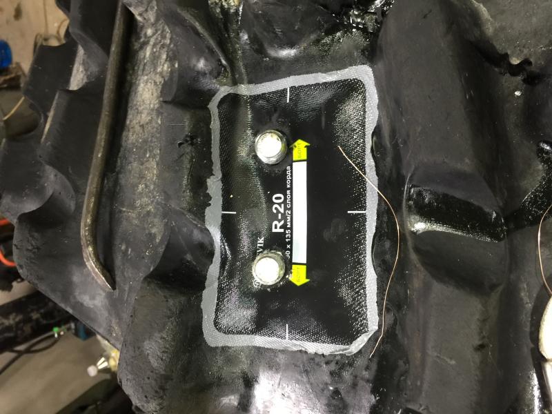

Я бы Павел клык срезал,и заплатку развернул на 90 гр. ::thinking:::
Оффлайн poison580
  • Сообщений: 298
  • Это нормально
  • Имя: Павел Калмыков
  • Откуда: Ярега
  • Техника: Повозка
Бортоповоротный "ЯрегА".
« Ответ #284 : Октября 30, 2018, 19:10:48 pm »
Как вариант ::thinking::: Думаю будет нормально, но на заметку возьму ;)
В принципе картина теперь ясная , шина пайн имеет один и тот же дефект , у основания клыка резко снижается слой корда и резины примерно в 2 раза толщина составляет порядка 3-4 мм , тогда как в центре между клыками порядка 8 мм
« Ответ #285 : Октября 30, 2018, 19:23:27 pm »
Наверное шины неплохие но не для бортового поворота , на классических схемах думаю ходили бы долго и счастливо без проколов. -hi-

Всё пробойны при движение прямо , думаю бортповорот тут на вряд ли причина -hi-

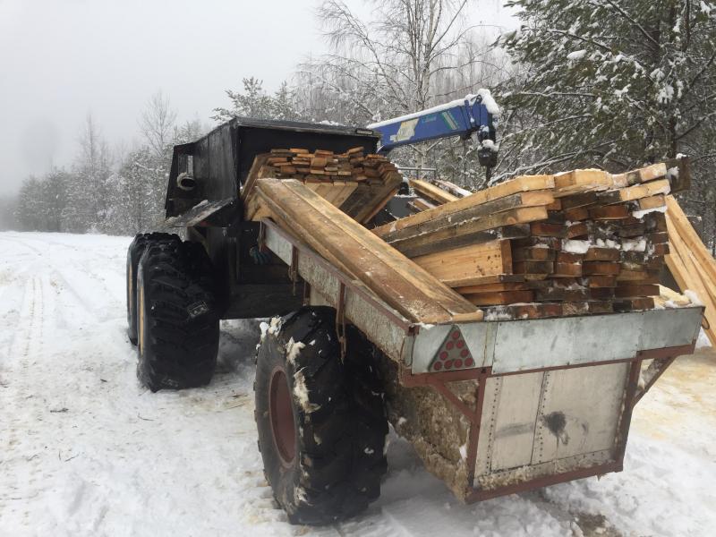

Съездили в леса на 4 дня. Краткая выдержка из борт журнала
326 км+2 прокола (наложили кордовые латки, клей цемент россвик держит отлично)
оторвали нащельник ( Коля переживает)
Посторонний шум слева сзади, пока не ясно шо уж такэ... стало ясно, длинная левая цепь всё
Общий пробег 2682
Окончательно приговорил цепь 40 км участок лесовозной дороги с глубокими лужами с водой вперемешку с песком и глиной. В здравом уме туда не поехал конечно, но очень надо было помочь ребятам с доской.
