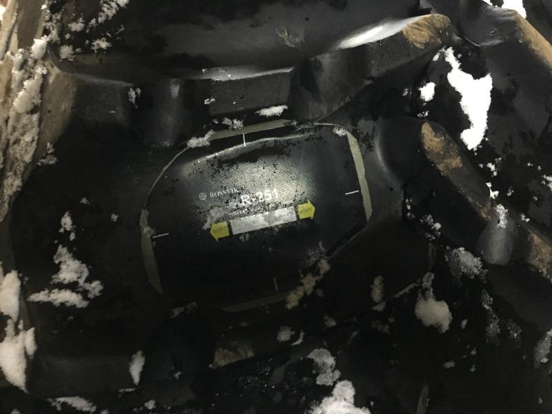

С момента последнего отчёта проехал 127 км ничего интересного поломок и тп не было , латка по прежнему держится)

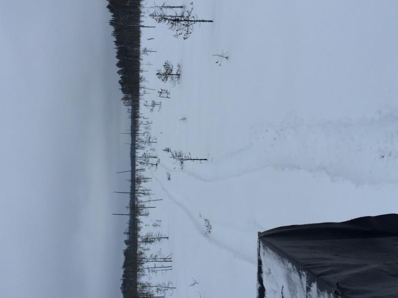

+ 106 к пробегу, снега 50-60см по целику в лесу преимущественно вторая передача, по болоту местами до четвёртой. Слегка увеличился радиус разворота раз эдак в 10 :D
Латка держитс проблем нет.

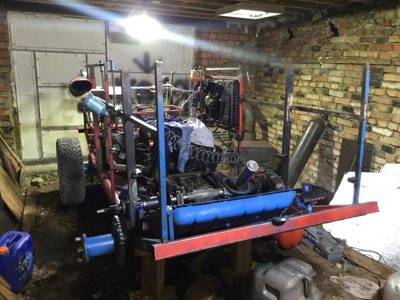

Всем привет! Ребята, подскажите пожалуйста, кто чем обшивал бока (особенно интересно у кого герметичный кузов "лодкой") и какими руководствовался соображениями при выборе конкретного метала его толщины и т.п.
Также интересно и всё , что выше крыльев.
Бортоповоротный "ЯрегА".
« Ответ #113 : Января 15, 2018, 08:25:29 am »
Брюхо и борта из ст. листа 0.8 . Руководствовался нищебродством . Брюхо кое где имеет вмятины и одну сквозную дыру . Дыра оказалась в нужном месте и туда была вварена пробка от бочки . Все что выше несущих конструкций корпуса листовой люминь изнутри кабины обшит 5мм вспененная полложка для пола (фигня изрядная) и поверх ее сотовый поликарбонат 4мм как декор. облицовка .

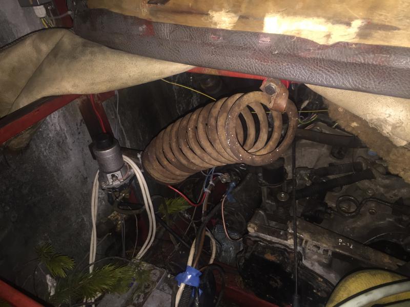

Разобрали, для обшивки бортов, облагораживания кузова, установки лобового стекла и тп . Попутно разобрали ступицу, ничего криминально износа практически нет , есть небольшое присутствие воды в масле, не совсем понятно вода условно из лужи или конденсат.

Подкачка выхлопом ?
Оффлайн poison580
  • Сообщений: 298
  • Это нормально
  • Имя: Павел Калмыков
  • Откуда: Ярега
  • Техника: Повозка
« Ответ #118 : Января 22, 2018, 08:56:46 am »
Подкачка выхлопом ?
Ага
« Ответ #119 : Января 22, 2018, 08:59:46 am »
Может выхлопной кнденсат ? Он выхлопом пахнет ?
Зимой он может где то в раме как в ресивере копиться .
