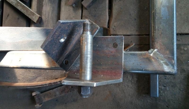

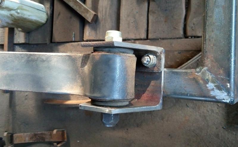

.. и примеры разъёмных кронштейнов рессор.

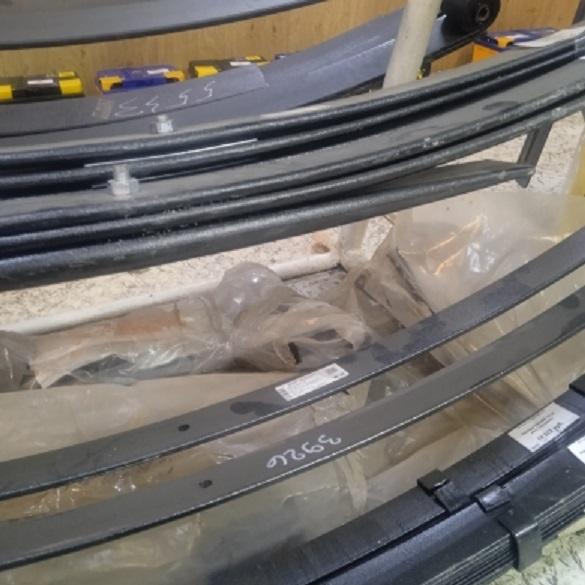

« Ответ #139 : Сентября 27, 2024, 21:38:01 pm »
лесник 83,  С жескостью рессор трудно угадать если будут 2 степени свободы
Наверняка. Хотя в ТХ рессор указывается нагрузка в кг, видимо предельная, например газелевская  2-лист. - 750кг, волговская 6-лист. - 400кг и т.д.
https://ir.ozone.ru/s3/multimedia-1-d/wc1000/7085057053.jpg
Был в автомагазине, посмотреть на рессоры, померить. Длина моделей разная, но прогиб, он более интересен, прим. одинаков 150-160мм.
Разговоры о качестве одних рессор над другими похоже пустые  ::undecided:::- все они производства ЧМЗ, чусовские.
