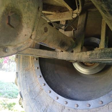

Заглянул под "брюхо" 1ст. переломки- рама 50х50 3мм стенка или не меньше...для почти 2т машины. ::thinking::: Пог. метр первой трубы- 2,42кг, второй 4,31 кг, в 1,8 раза больше, к сведению. Рама и УП 1ст. испытывает на ухабах не хилые нагрузки, но раз держит, то всё по феншую. Но массивнее  рама чем на 2ст. переломе, точно. По элементам УП 2ст. проигрывает- "краб" или кулак 66 всё же массивнее, чем аналог поворота 1ст. Предположение.

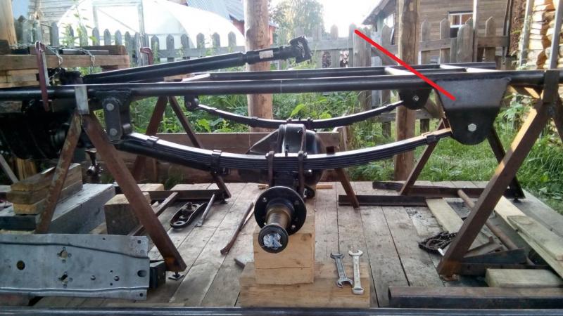

Есть вопрос к форуму, где-то  в темах мелькала фотка кронштейна крепления рессоры со съёмной щекой? ::undecided::: Типа такого, но разъёмного.

Есть вопрос к форуму, где-то  в темах мелькала фотка кронштейна крепления рессоры со съёмной щекой?  Типа такого, но разъёмного.
если с одной стороны серьга то зачем второй конец щекой? ::rolleyes:::. Тогда проще как на буханке задняя рессора, с двух сторон в резине, там много ходу то и не надо -hi-

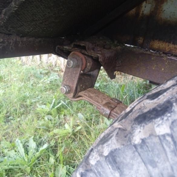

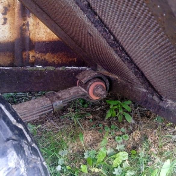

-hi- На уазе буханистом рессоры что передние что задние в кронштейнах с подушками. Если ты имел ввиду подобие крепления рессор у козла хантера, что на прицеп свой срезал с битой рамы, фотки:
то они не подходят по той причине, что ставятся с наружи рамы, как впрочем и кронштейны с подушками буханки. Колёса вездехода широкие и скорее всего с таким креплением к раме будет негабарит. В лесу, сам понимаешь, плохо. Т.е. крепление рессор должно быть снизу рамы, как на первой фотке. А там задачка поставить резиновые (силиконовые) втулки в кронштейн, а потом заменить при износе. Разгибать кронштейн придётся. Видел конструктив кронштейна с разборной щекой, вот и спросил?

Что ещё увидел под "брюхом" 1ст. переломки- расстояние м\у резиной и рамой (облицовкой) 11см на "незашоркивание"  :), следов нет. Колесо 1,53м. Ск. оно, расстояние подойдёт для 2ст. переломки с таким же Ф колеса. Видится что незашоркивание у 2ст. переломы будет при меньшем расстоянии. По инфе от эксплуатирующих  рессорные 2ст. при колесе 1400- 9см, но с запасом, мол, можно и 5см. От других-5-7см, правда без при вязки к вездеходу. Т.е. расстояние это нормальной лесной переломки без рессор. Нормальной потому, что летняя глина- грязь ещё пол дела, а вот в перемешку со снегом и в мороз первозимья  :( может быть "трампец".
