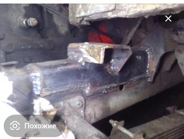

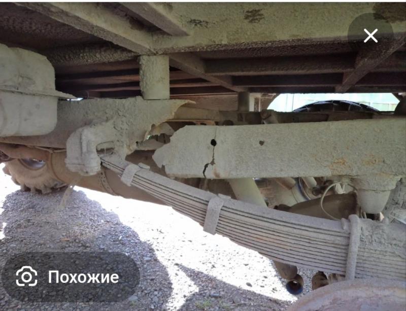

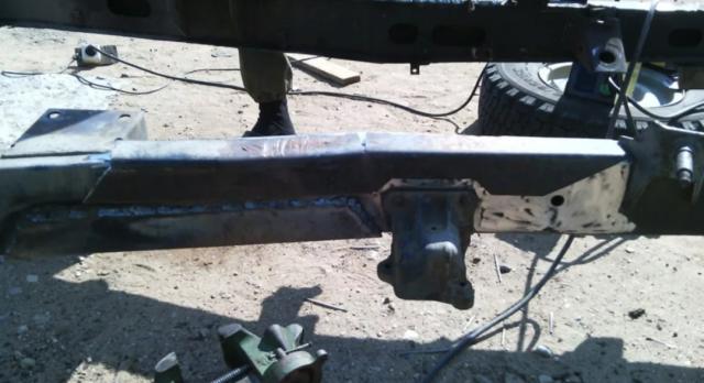

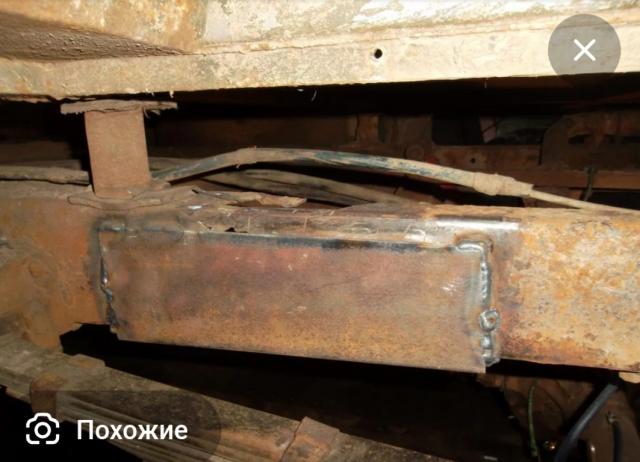

Oleg 54, заткнись ушлёпок. Поищи лучше ломаные клепаные рамы, найдешь вагон.

« Ответ #79 : Сентября 16, 2024, 22:06:16 pm »
Бывало на 8-ми тонных МАЗах, только грузили их по 15 тн на строительстве дороги (мастерил). Появлялись трещины от отверстия заклепки. Приваривали накладки ромбом и возили дальше. Да, и рессоры перебирали-меняли раз в год.
