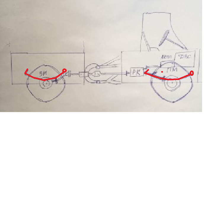

  -hi- Немного уточню/изменю название темы в вопросе: зачем на полной переломке ( 2-мя степенями свободы) подвеска? Из более мне понятных- рессорная?
Повентилировал эту тему. Они, рессорные переломки  2ст. есть, немного их, не получили широкого распространения, как подрессоренные типа "соломономобиль"- с 1 ст. свободы и вновь показанные с регулируемой блокировкой подвески как на "ломолес".  ::undecided:::
Вот имеется безподвесочная 2ст. переломка классической схемы: двс с кпп (акпп), рк на передней п/раме, мосты на передней и задней полурамах, колёса 1,4м, вес к 1,5т.  Прошу прощения за корявую схемку с квадратными колёсами, для наглядности:  ::shy:::
Чем "грозит" такому вездику установка рессор:
1. вариант установки на обоих полурамах?
2. вариант установки на задней (или передней) полурамах?
Что даст в плане комфорта или дискомфорта езды?
Какой ход подвески, зазоры м/у рамой и резиной колеса?
Увеличение веса вездехода элементами (рессоры, стремянки, кронштейны, аморты..)?
Увеличение прочности рамы, если сейчас основная труба рамы 20х40х3мм, то надо ли иметь 50х50х3 как у аналога с 1 ст. (полупереломки)?
Изменение углов карданов, ЦТ?
 Ещё что-то?  ::thinking:::
Особо ценны замечания тех форумчан, кто делал, "щупал"или просто видел вблизи подвесочные 2ст. переломки. Но и тех кто с интуицией вездеходостроения (а считай ФСЕ! ::cheesy:::)- тоже не проходите мимо. Только без залётов фантастических, ближе к земле  ::sarcastic:::
Подвеска простая рессорная без излишеств Ломолеса. Не до жиру..

« Ответ #54 : Сентября 15, 2024, 16:05:28 pm »
 В новом проекте то же думал о такой схеме. Остановило две причины:
- вряд ли подвесочная обеспечит полный контакт колес;
- значительное увеличение массы.
  • Сообщений: 3248
Зачем на пневмоходе подвеска
« Ответ #55 : Сентября 15, 2024, 17:52:14 pm »
Цельнорамные и 1 ст. переломка тоже не всегда имеют контакт  колёс с поверхностью или по-другому- вывешиваются, но ездят же. Тут, моему имхо кажется, что у 2ст. переломки увеличится артикуляция полурам в скоростном  движении по кочкам: к естественному ходу добавится ещё ход рессоры. Но ведь в схеме ж присутствовать должны аморты и чем-то они должны заниматься? Пусть тише пойдёт 2ст. переломка чем другие подвесочные, но и быстрее же чем безподвесочная 2 ст. переломка и мягче. ::thinking:::
Сотня кг увеличения веса существенна для малых переломок, для средних не так существенно. Можно пожертвовать кунгом, отделанным комфортом, заменив его на шалаш Владимира Ильича в Разливе или типа цыганской лёгкой кибитки. По сути так и езжу, устраивает.
Да и ещё вариант установки подвески только на одну из полурам, по сути 50кг прибавки, это вес только гаджетов у меня  :)

« Ответ #56 : Сентября 15, 2024, 18:21:58 pm »
лесник 83, У меня передняя полурама с амортизацией, задняя жестко, так вот когда еду один гоню везде по возможности, с пассажирами с зади приходится осторожничать их кидает хорошо ,когда с переду еду спокойно, ездил сам пассажиром в будке трясет безбожно, вообщем по моему подвеска нужна и с двумя степенями свободы, только надо жесткость подбирать или амартизировать небудет, а будет играть на узле перелома Пробовал ездить с блокиромкой полурам, трясет сильнее и вывешиваюсь, Подвеска с зади мне не нужна вообще, и так желающих попутчиков по ягоды хоть отбавляй ::cheesy:::

« Ответ #57 : Сентября 15, 2024, 18:41:23 pm »
Это все по месту вымеряеш рулеткой и прямым брусочком

« Ответ #58 : Сентября 15, 2024, 18:56:24 pm »
Надо бы просто спросить:"почему:", а то меня понесло в .. ::shy:::
Резонно. Трактора (сов.) так устроены. Т-150 переломка 2ст. имеет подрессоривание передка, там двиг, кпп. Задок подлетает, кто ездил, говорят.
Подвеска сзади внедряется только из-за конструктива, проще видимо. Но 50% комфорта уже есть.
Вот ещё момент  неподрессоренного вездехода- переломки, по центральной подкачке. У меня нет, езжу на среднем давлении, есть у товарища. Выехал он с болота, подкачал... и потрясся с замедленной скоростью. Нет подрессоривания, а есть повышенное Р в колёсах. Как довод в пользу  подрессоривания. Душу греет то что резина будет долговечнее, спина пока потерпит. ::undecided:::
  • Сообщений: 3248

« Ответ #59 : Сентября 15, 2024, 19:17:14 pm »
Общее понятие у меня вроде ещё вроде осталось: два прицепа самдела есть, на уаз и москвич рессорах, это детали пока.
Прохлаждался под вездиком, пытаясь понять что надо сделать в существ. конструкции чтобы внедрить рессоры. Там тяж. моментов кучка с прицепом. ::thinking:::
