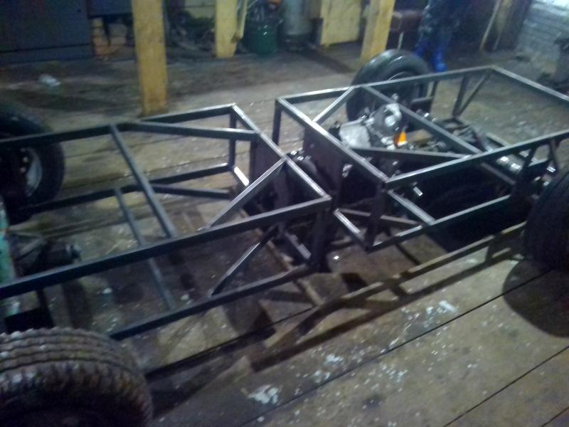

Еще немного сдвинулся с места:

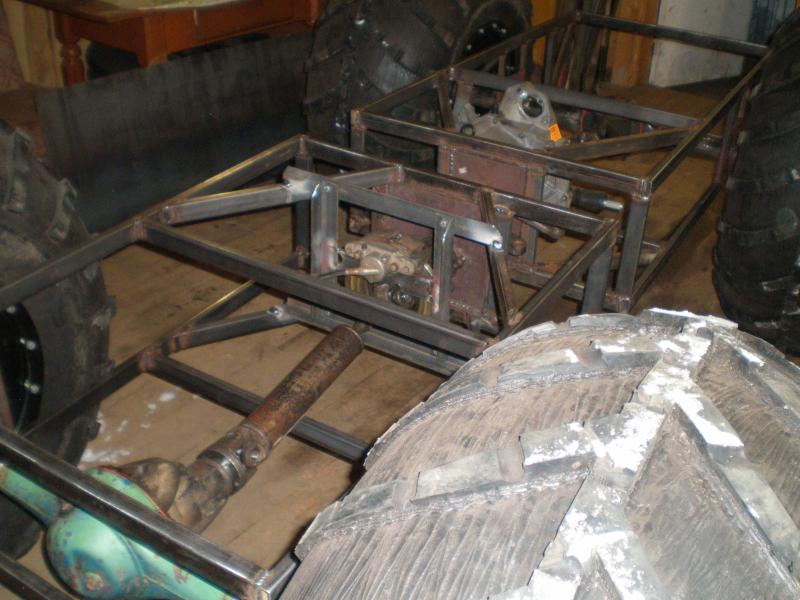

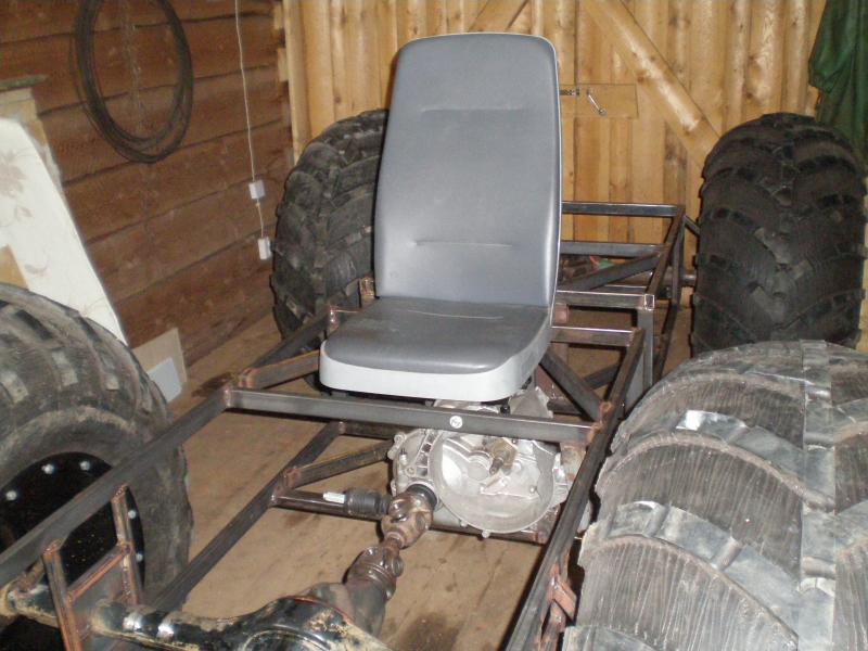

Колеса бескамерки ИДП-284, делал РОМКА, фактический размер 1100х500, вес колеса с лонгвеем 50 кг. Сиденье от пассажирской Газели.

Бескамерки мягко, но если кресло "подрессорить"-хуже не будет. Двс не э/стартерный? Ручной стартер изначально стоял так на 17-ке? Сколько ампер катушка и цена?

Спасибо! Над подрессориванием сидения подумаю, мысль хорошая. ДВС с электростартером и ручным, катушка 18 А, цена в мотодоге 25000 руб.

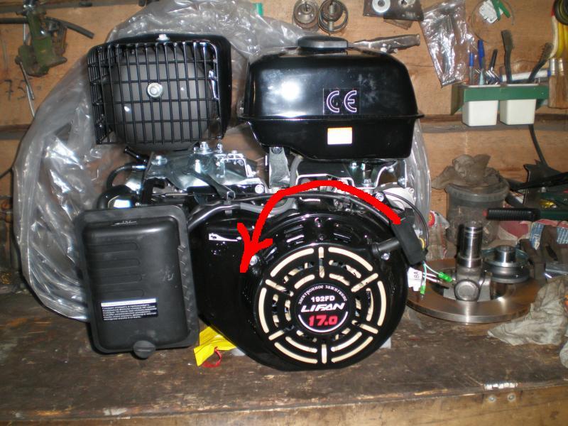

ЮрийМ,
Эл. проводка отличается от 15-ки? Есть мыслишка поставить 17-ку на Буран. Осевой люфт к/вала присутствует? У меня- да, и крышкой (прокладкой)на выходе к/вала, где болты под головку на 10, погнало масло на первой сотне км- с нова не протянул, не знал.  Если развернуть ручной стартер рукояткой к ч. коробке(воздухан?), встанет без помех? -hi-
планирую переломку, прошу советов
« Ответ #147 : Января 16, 2018, 18:30:57 pm »
У меня так и стоял,как ты показываешь.Двиг сейчас на собаке,стартер тоже так развернул.Из проводки только кнопку "глушить" подключил,а так вроде все одинаково,неохота на собаку аккум ставить.
Оффлайн ЮрийМ
  • Сообщений: 390
  • Откуда: Арх. область
« Ответ #148 : Января 16, 2018, 18:33:39 pm »
Проводка от 15-ки отличается, но сложного ничего нет, все по фишкам. Глохнет при выключении зажигания не сразу, через несколько секунд, пока бензин в карбе не выработается, там при выключении зажигания клапан на карбюраторе перекрывается. Если не нравится так, можно провод, который одеи из-под бака, сверху двигателя, контачить отдельной кнопкой на массу, тогда сразу глохнуть будет (чисто глушилка). Люфт коленвала присутствует у всех, думаю крышку снять и поглядеть, может между коленвалом и подшипником в крышке шайбу подложить. Чтобы масло не гнало, надо сразу крышку протянуть, и под болты граверы поставить. также надо сразу же головку протянуть, 4 болта, и два болта крепления глушителя на красный герметик резьбовой посадить. Если ручку повернуть по стрелке ничего мешать не будет, ты ведь когда будешь дергать, все равно в сторону отводить будешь.

А может глохнет и не из-за выработки топлива, а из-за работы реле задержки масляного датчика, на которое подключен провод из-под бака.
« Ответ #150 : Января 16, 2018, 18:44:11 pm »
У меня ничего не перекрывается,поставил доп краник.

Электромагнитный клапан в 17-ти сильном китайце нужен чисто для глушения мотора. Когда на нем питания нет, он открыт. При подаче питания (когда замок зажигания устанавливается в выключенное положение), электроклапан перекрывает канал, ведущий к топливному жиклеру, глуша тем самым двигатель. Чтобы питания для клапана было достаточно на моторах без аккумулятора, в систему строен конденсатор. Потом еще несколько фентифлюшек в коробке с замком зажигания присутствуют. Я в электрике почти полный ноль, то о их назначении могу лишь только догадываться. Так неплохо было бы, если бы после опустошения конденсатора цепь к электромагнитному клапану разрывалась полностью. Иначе на движках с аккумулятором он (электроклапан) постепенно разрядит батарею до нуля. Повторюсь, что, вопреки логике, клапан перекрывает топливо только при подаче на него питания. Без питания он постоянно открыт и никаким аналогом топливного крана не является. Хотя на двухцилиндровиках все сделано наоборот: по умолчанию клапан закрыт и открывается лишь только когда на нем есть плюс. Отчего бывают проблемы с заводкой движка без аккумулятора.
Лично мне новые 17-18-ти сильные моторы нравятся куда меньше, чем привычные 15 л.с. Нагородили всего, а мотор в целом стал, ИМХО, хуже. Единственное что порадовало - так это уменьшение вибрации из-за внедрения в мотор противовеса, типа как это сделано в двигателях ОКА. Больше ничего хорошего в этом движке не вижу. Сырой еще совсем, хотя Лифан выпускает его больше года. Вдобавок на обратной стороне руководства по эксплуатации появилась надпись, мол данный двигатель НЕ предназначен для тяжелых условий работы. Раньше такой ерунды не было. Не знаю, прикололся кто на заводе или китайцев рекламациями завалили, но  лично своими глазами видел данную надпись. Жаль не сфоткал. Будет еще когда 17-ка - посмотрю. А пока я вновь вернулся к проверенным и понятным 15-кам, и ни грамма не жалею, кроме как приходится заказчиков убеждать, что 17 и 18 л.с. это не форсированная 15-ка, это другой двигатель, далеко не лишенный проблем.

Главный плюс 17 л.с , это добавленные болты на крышке , вдобавок меньше греется . Провода можно подсоединять так же как и на 15 л.с и глушить катушкой , с замка один зелёный на массу , второй на катушку , карбюратор совсем не подсоединять . На 18 А , без АКБ нет зарядки .

Спасибо, что разъяснили а то заглушить немог и думал что это магнитный краник,тем более заводил и обкатывал без аккумулятора.

Почти на всех 17 л.с , головка после прогрева подтягивалась около 2\3 оборота , без щелчка . Лучше после первой замены масла не полиниться и подтянуть .

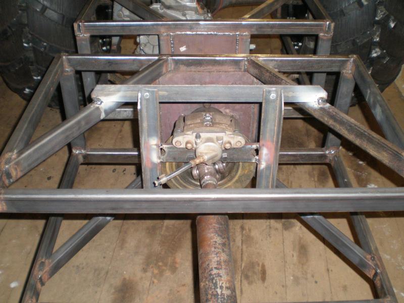

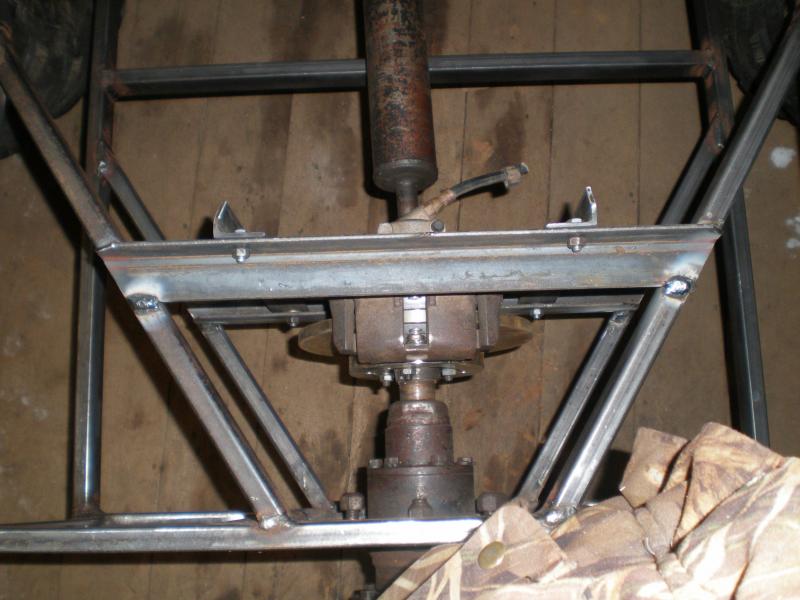

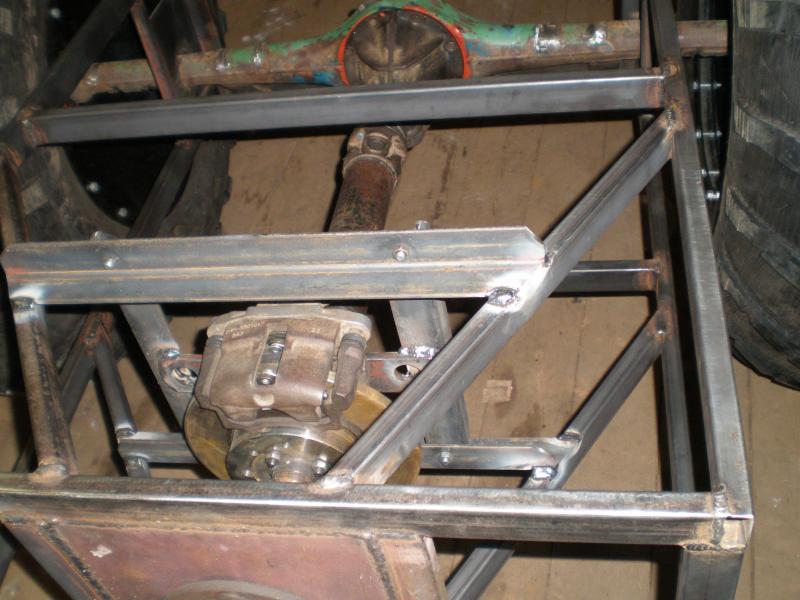

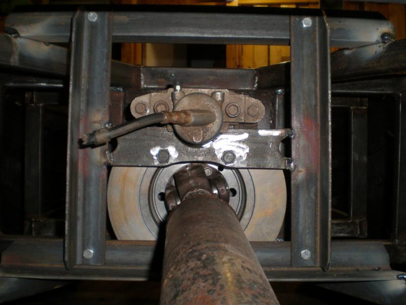

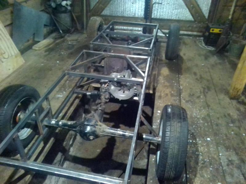

Поставил тормоз в заднюю раму:

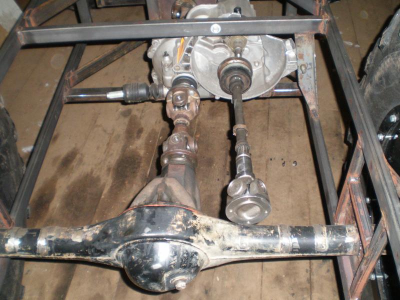

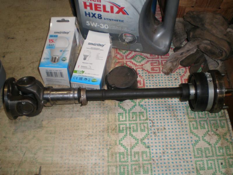

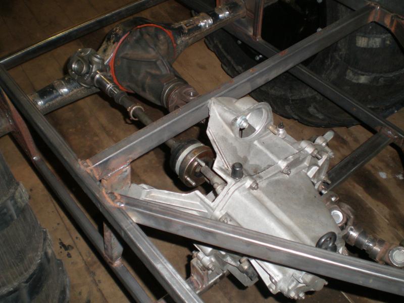

Вот этот карданчик будет соединять КПП с ведомым вариатором, осталось только дождаться от Serg47 фланцы:

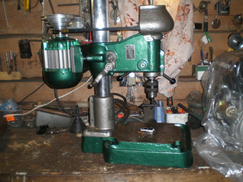

Вот приобрел себе в помощь станочек НС-12А, завод "Жальгирис" Литва, 1959 г.в., состояние идеальное, люфтов нет нигде, реверс, 380 в., вес около 100 кг.

подскажите какая колесная база получается?
