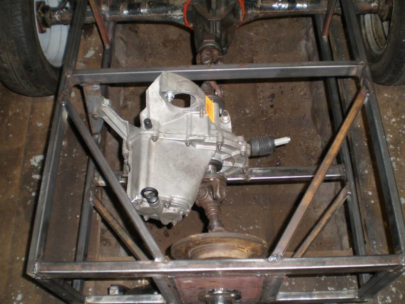

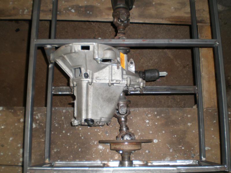

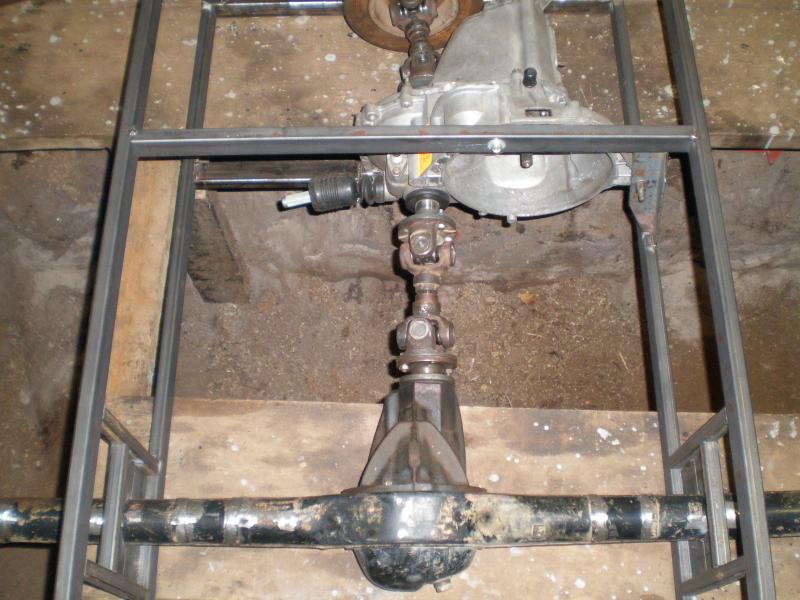

На сегодняшний день дела обстоят так. Кто что скажет по углам работы карданов, допустимо?
1*11

« Ответ #104 : Ноября 09, 2017, 08:06:15 am »
Привет, земляк. Оптимальный угол наклона карданов 6-7 градусов, Допустимый 17 гр. Кажется мост сдвинут далеко вперед (рекомендуется посередине полурамы), какая база (растояние между осями) получается?

Нормально, бывает и больше.

« Ответ #106 : Ноября 09, 2017, 23:03:02 pm »
Ближе не сделать, итак карданы самые короткие. У Ромба также. База получится примерно 220 см.

« Ответ #107 : Ноября 09, 2017, 23:33:26 pm »
Я хотел между узлом перелома УАЗ и мостом впихнуть раздатку Нива, мост уходил далеко вперед. Пришлось отказатся от узла перелома УАЗ и сделать самодельный, в итоге база получилась 2000мм. Везд. в Шиляве.

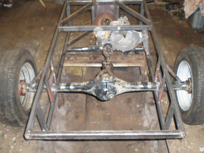

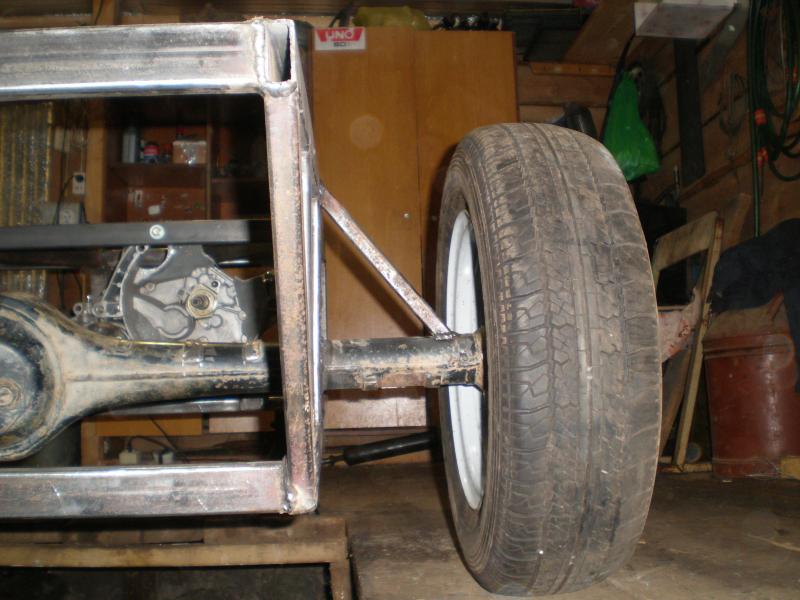

« Ответ #112 : Ноября 12, 2017, 23:33:10 pm »

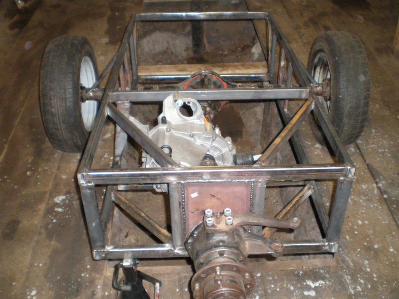

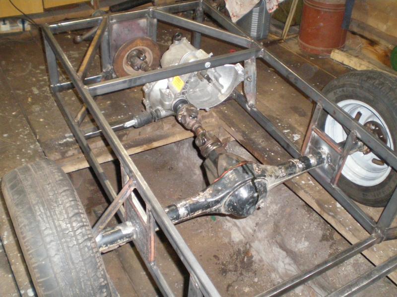

Ну вот, всю раму по-хорошему проварил, поставил укосины где надо (может еще где надо? Подскажите!) поставил на маленькие колеса. Пора браться за заднюю раму.
Колесная база получится ровно 220 см., ширина по краям планируемых колес 180 мм. Как-то так.

« Ответ #113 : Ноября 12, 2017, 23:56:48 pm »
Всего то?

« Ответ #114 : Ноября 13, 2017, 00:07:41 am »
Всего то?
На нынешней переломке 210 см., немного широковато в лесу между деревьев выруливать.
планирую переломку, прошу советов
« Ответ #115 : Ноября 13, 2017, 00:27:18 am »
С резиной ОИ 25 у меня ширина переломки была 1700 мм.

« Ответ #116 : Ноября 13, 2017, 23:50:52 pm »
Ну вот у меня примерно также, только резина идп 284, как раз на 1800 выйдет.
