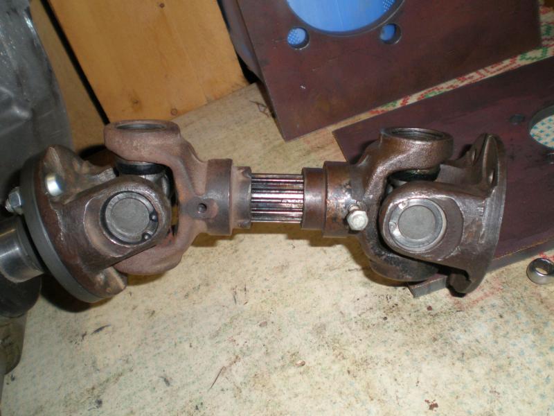

« Ответ #80 : Октября 10, 2017, 12:32:10 pm »
Очень похожи на пром кардан газ 69.

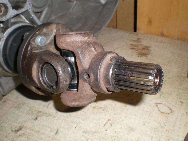

« Ответ #81 : Октября 10, 2017, 22:40:51 pm »
Карданчики интересные - как сделаны ?
От кардана Нивы отрезан шлицевой вал с частью без шлицев; от шлицевой вилки кардана отрезана часть; шлицевой вал ( на 1 см) с бесшлицевой частью вставлен в обрезанную вилку, изнутри проварена вилка с бесшлицевой частью; шлицевая часть выступает на 4 см. Ответная часть кардана - вторая вилка, также обрезанная. Но она уже не приваривается, а ходит на шлицах.

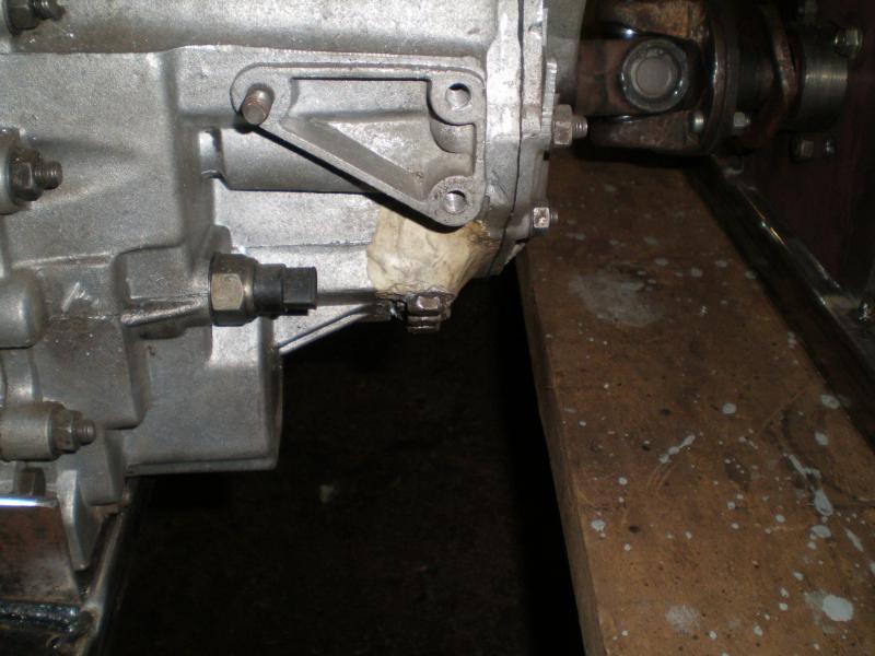

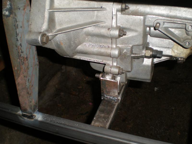

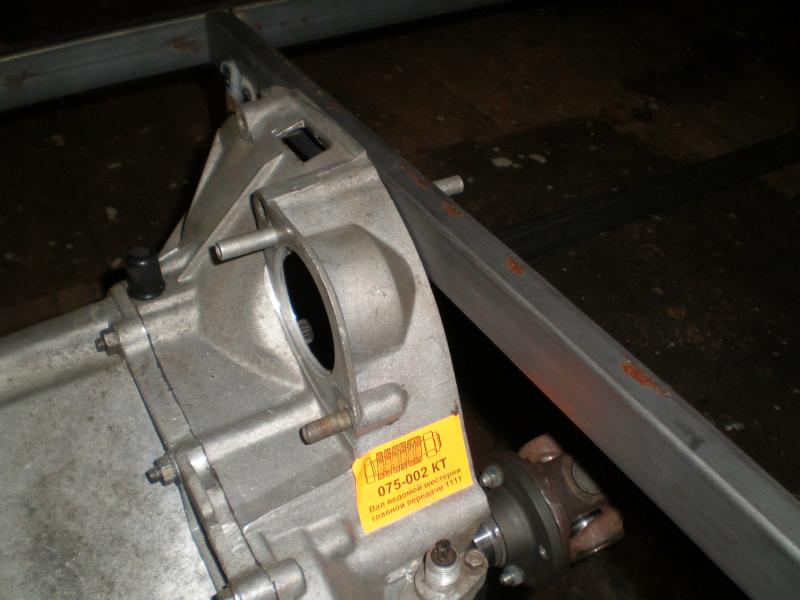

« Ответ #82 : Ноября 05, 2017, 20:21:11 pm »
Вопрос к опытным: хватит ли четырех точек крепления КПП к раме, вот как на фото:
или надо пятое крепление вот здесь:

« Ответ #83 : Ноября 05, 2017, 20:27:26 pm »
Если болты штатные-трансмиссионные хватит.

« Ответ #84 : Ноября 05, 2017, 20:30:25 pm »
ЮрийМ, Хлипковато, как то... Каркас без укосин. У профиля стенка то 1.5 мм ?

« Ответ #85 : Ноября 05, 2017, 20:38:48 pm »
Укосины от коробки  привари  с права .

« Ответ #86 : Ноября 05, 2017, 20:41:43 pm »
Укосины конечно будут, просто пока КПП выставлена, далее все будет усиливаться, укосины-косынки. Стенка профилей 2 мм.

« Ответ #87 : Ноября 05, 2017, 20:43:23 pm »
Где именно справа?

« Ответ #88 : Ноября 05, 2017, 21:30:50 pm »
ЮрийМ, У меня верх колокола срезан,потому две опоры слева и справа + штатная задняя.У тебя верхняя отработает за нее. 1*11

« Ответ #89 : Ноября 05, 2017, 21:57:47 pm »
Высота рамы у меня 34 см, поэтому у колокола срежется самый-самый верх - 1 см. Мост ниже рамы выступать не будет, и ничего не будет выступать. Может лодкой переднюю раму сделаю, посмотрим.

« Ответ #90 : Ноября 05, 2017, 21:59:04 pm »
Как у меня, две слева и одна справа?

« Ответ #91 : Ноября 05, 2017, 22:00:21 pm »
Значит задней штатной опоры не надо? Ну это легче, лишнего городить не надо.
Одна слева,одна справа + задняя штатная.
Теперь понял, у тебя всего три опоры. А у меня четыре будет, значит точно хватит.
