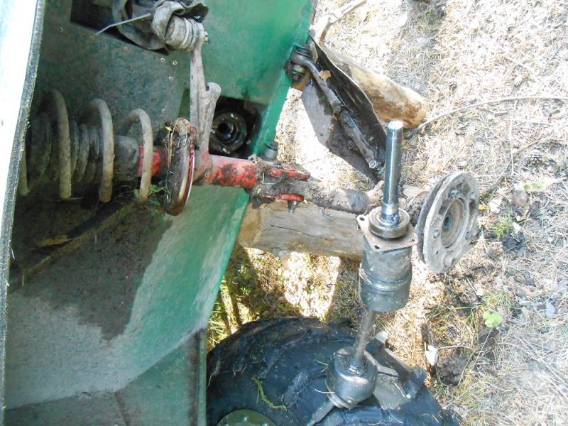

На обратном пути на втором вездеходе (переломке ) щёлкнул задний мост (диф накрылся ) ,хотя была практически пустой .
планирую переломку, прошу советов
« Ответ #72 : Сентября 08, 2017, 23:00:16 pm »
Сергеи 29, Думаю что вездеход изначально перетяжелен,что характерно лопнуло в самом тонком месте,что там сварка или шлицы после болгарки.Колеса крутились в болоте и одно удачно зацепилось за корень или подобное,а диф не успел сработать(или заблокирован),вся нагрузка(вес) или почти вся пришлась на одну полуось,а это уже перебор.У меня было подобное на бортоповоротнике,когда одна цепь слетела,вторая лопнула,а третье колесо висело в воздухе(на подъеме),нагрузка(вес) 900 кг на одну полуось ВАЗ диаметром 25 мм и ее свернуло.Кстати соединение на шпонке 8 мм,она выдержала.

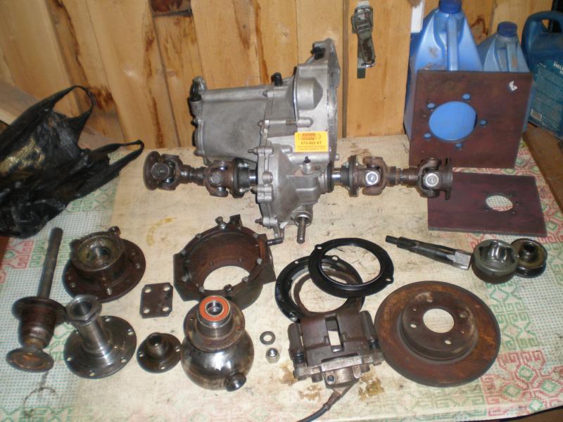

Пока вот что уже есть: КПП Ока ПЧ ГП 4,1, на неделе доделаю узел перелома (осталась токарка - завтра сделаю), тормоз-суппорт перебран, диск есть, все карданы есть, плиты к узлу перелома есть, профиль для рамы есть. На следующей неделе начну варить раму.

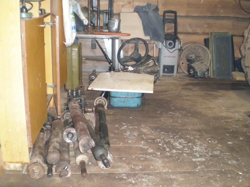

Карданчики интересные - как сделаны ?
