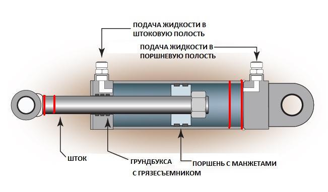

Всем привет! Ребята, подскажите пожалуйста кто укорачивал ход штока гидроцилиндра? Может кто расскажет подробнее? И кто устанавливал цилиндр на мост за поперечную тягу. Может у кого есть фото? Буду очень благодарен. Просто на моём стало выворачивать сошку и обламывать шпильки. Кое-как приехал из леса....хорошо хоть своим ходом )))
Привет Виталя.  https://pnevmohod.ru/forum/index.php?topic=5919.60
Проблемы с рулевым ГОРУ.
« Ответ #52 : Июня 14, 2020, 01:12:01 am »
Ограничить нужно в две стороны. Одна втулка на шток с наружи, другая внутри. Удачи.  -hi-
Снаружи ничего не надо.Втулка на шток внутрь.Длинна втулки равна размеру на который надо укоротить ход.
Простой пример :мост уаз и цилиндр гур газ66 на поперечную тягу. Ход тяги 120мм ,ход цилиндра 160.Значит втулка на шток 40мм и всё путём 1*11
  • Сообщений: 3269
« Ответ #53 : Июня 14, 2020, 08:10:07 am »
И где место втулки на штоке?
« Ответ #54 : Июня 15, 2020, 07:52:18 am »
Где стрелка ШТОК.
 Сделай из двух половинок , чтобы не разбирать цилиндр.
« Ответ #55 : Июня 15, 2020, 11:29:52 am »
Я сделал внутри цилиндра.

« Ответ #56 : Июня 15, 2020, 11:39:50 am »
А ставили на шток внутри? И ещё.... как плотно садили на шток и между корпусом?
  • Сообщений: 3269
« Ответ #57 : Июня 15, 2020, 19:52:59 pm »
Сразу скажу, что это проект был. Цилиндр был длинный, планировали так его с токарем укоротить. Шток бы лучше резать у гайки, но ухо не залазило в  токарный патрон. Но в последний момент отпала необходимость, нашёлся родной гц. Может тогда мы не искали лёгких путей ::sarcastic::: Но поршень гц был из сплава цветмет и удары втулки внутри на штоке в головку.. ну не знаю, может тогда уж шайбы подложить ::thinking:::
Втулка снаружи штока не должна повредить пылезащиту(резину) и надо точить фигурную.
А обрезка гильзы и штока , со сваркой(не повредить зеркало), пусть подольше, но как-то спокойнее. ИМХО

« Ответ #58 : Июня 15, 2020, 20:33:53 pm »
А что если втулку надеть на шток внутри на вал? Мне кажется, что так будет лучше
« Ответ #59 : Июня 15, 2020, 21:57:55 pm »
Так взять шток за старую  резьбу,поставить/засверлить центр в ухе,если нет,и проточить,нарезать резцом новую резьбу,лишнее в конце отсечь.У меня 1А616 влезает 750 мм,но можно и больше  при желании. ::cheesy:::
С резьбой на гильзе таким же образом поступить.
