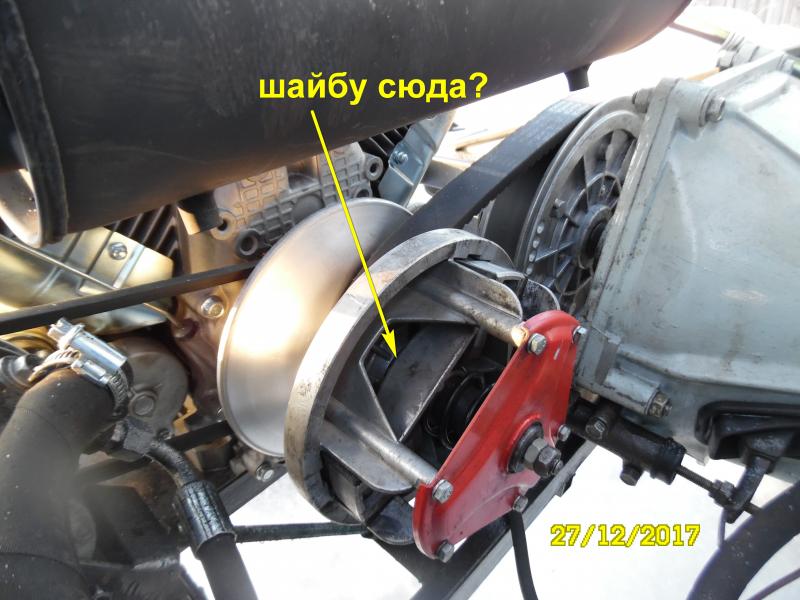

vlasov71, Шайбу сюда
Власко-2
« Ответ #91 : Декабря 27, 2017, 16:23:22 pm »
Вот здесь Петрович11 выложил даже эскиз втулки и видео.
https://pnevmohod.ru/forum/index.php?topic=6834.msg202421#msg202421
Оффлайн Власов Андрей
  • Сообщений: 637
  • Техника: DUSTER
Власко-2
« Ответ #92 : Декабря 27, 2017, 18:06:15 pm »

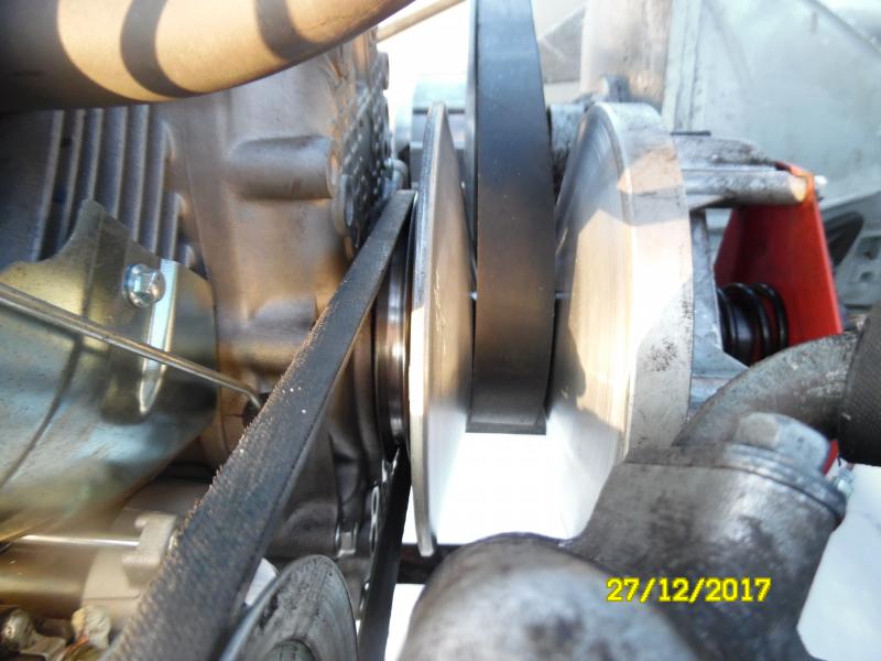

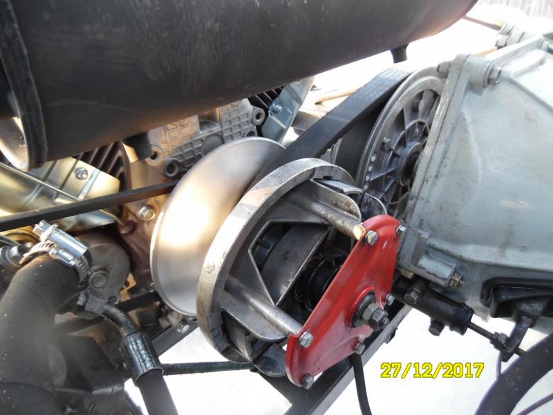

михаил skworczow, Прочитал Петрович11 - не понял. Зачем шайба.
Власко-2
« Ответ #93 : Декабря 27, 2017, 19:51:12 pm »
Переместить подвижный диск для зажатия ремня вариатора на холостых оборотах,при хорошей настройке это 1500 до 1700 оборотов.При этом получаем максимальное ПЧ вариатора около 2,8 при минимальных оборотах двигателя,сейчас у тебя вариатор срабатывает на 2200-2300 об/мин,и только за счет этого минимальная скорость выросла на четверть не менее.После установки втулки ремень возможно придется еще натянуть,смотри по прогибу,горба быть не должно.

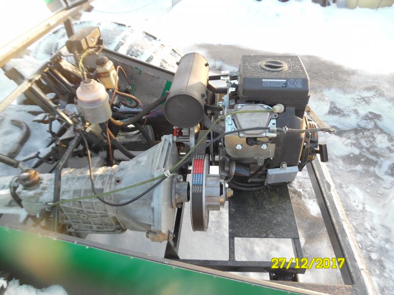

Двиг Лифан 27лс ,вариатор, КП ВАЗ классика, РК Нива,мосты 4,55, КРАЗ-ВИ-3
Общее ПЧ 98,2 очень мало,увеличить в два раза можно/нужно за счет цепного редуктора между кпп и РК .Тогда поедет.
Холостые обороты Лифан 2V 1200 об/мин под большим сомнением,как и весь расчет в таблице,тем более там еще и 5,125 фигурирует.

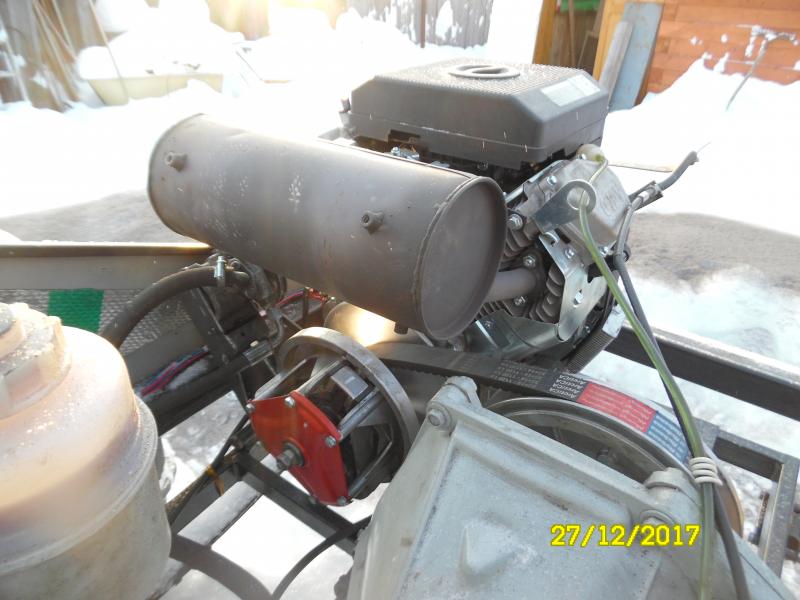

vlasov71, у меня перед коробкой стоит с мотособаки редуктор и цепь малая звезда 25 большая на первичном валу на коробке 41зуб и после коробки тоже цепь 13\41 по накатке едет 35\40 км\ч на 4 передачи вариатор срабатывает чуть выше средних. если пошла нагрузка работаю коробкой.

шипа, Фото в студию!

Власко-2
« Ответ #99 : Декабря 28, 2017, 13:51:57 pm »
есть только такое фото вездеход продал
