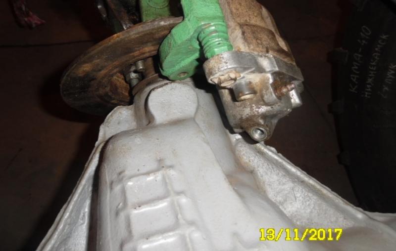

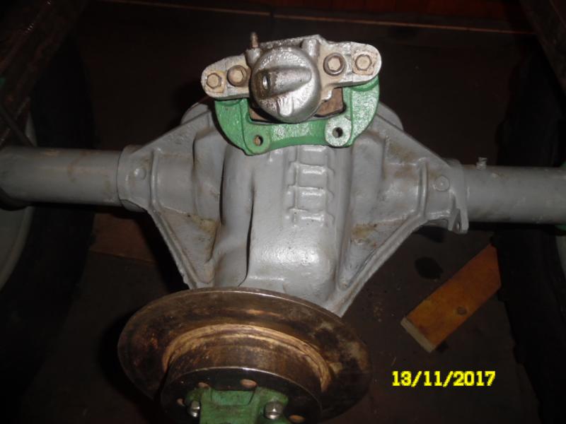

Вопрос к знатокам.
Как прикрепить тормозную машинку к мосту ГАЗ-3110?
Или тормозной диск плоский сделать?
Крепить легче будет.
Власко-2
« Ответ #46 : Ноября 13, 2017, 19:08:56 pm »
Я к мосту ничего не крепил,потому как он чугуниевый и сверлить,варить проблематично.На лонжероны рамы кинул уголок на болты,к нему еще добавил пластину из 10-ки с отверстиями для крепления суппорта и всё.Всё съемное,при нужде легко демонтируется.

« Ответ #47 : Ноября 13, 2017, 19:20:01 pm »
михаил skworczow,
Хороший совет!
Какие ещё будут советы?

« Ответ #48 : Декабря 08, 2017, 10:19:44 am »
А на выходе с узла перелома,там не думал ручник установить,выше будет и крепления удобнее изготовит?
Оффлайн P_S_M
  • Сообщений: 1485
  • Откуда: Верхняя Пышма
  • Техника: болотоход
Власко-2
« Ответ #49 : Декабря 08, 2017, 11:30:38 am »
я приварил к мосту уголки, все держится норм, ничего не отпало.

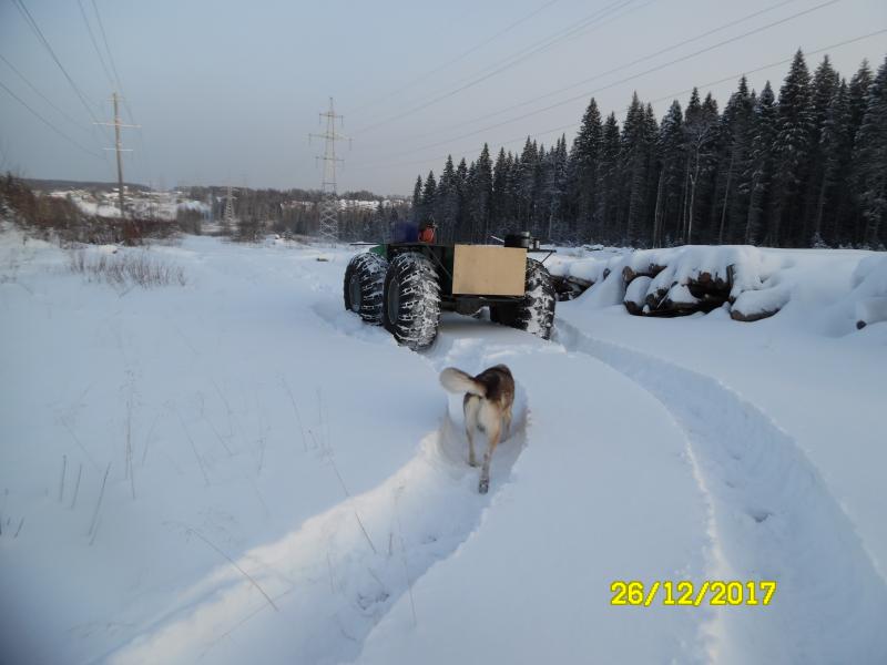

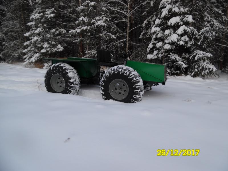

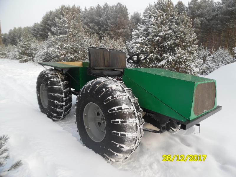

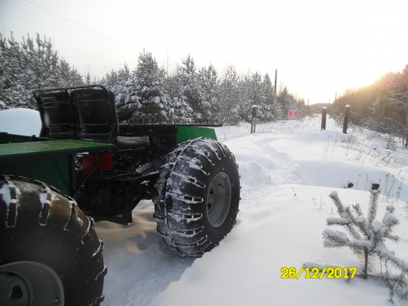

« Ответ #53 : Декабря 26, 2017, 17:28:24 pm »
Власко-2 поехал!!!
Оффлайн Власов Андрей
  • Сообщений: 637
  • Техника: DUSTER
Власко-2
« Ответ #54 : Декабря 26, 2017, 17:43:57 pm »
Проехал 13км спалил 5л бензина.Расход 40л на 100км...
  • Сообщений: 637
  • Техника: DUSTER
Власко-2
« Ответ #55 : Декабря 26, 2017, 17:48:16 pm »
Температура -9,снег сухой.Давление  в колесах 0,35ксг(камеры).Вариатор первый раз эксплуатирую.Не нравится.

« Ответ #57 : Декабря 26, 2017, 18:06:15 pm »
Поясни, что не нравится.
  • Сообщений: 637
  • Техника: DUSTER
Власко-2
« Ответ #58 : Декабря 26, 2017, 18:17:05 pm »
Давишь-давишь на газ, а двигатель крутиться и не едет.Так всё на 1 и 2 скорости и ещё понижайку врубал.Чуть тяжело двигателю и проскальзывать ремень начинает.Запах идет.Думаю шкивы надо 1 к 4 делать.
  • Сообщений: 637
  • Техника: DUSTER
Власко-2
« Ответ #59 : Декабря 26, 2017, 18:23:29 pm »
Для сравнения Двиг.Ока, РК Нива.Мосты 4,3  КРАЗ-ВИ-3
