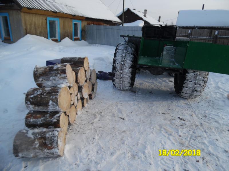

« Ответ #121 : Февраля 18, 2018, 17:07:52 pm »
Привез за 1раз дровишек.Дабы совместить приятное с полезным.При нагрузках запах ремней присутствует.Буду наблюдать дальше,на сколько их хватит.А может ведущий шкив сделать из алюминия?Что то трясет весь вездеход после того как снял вариатор и повесил чугуниевый тяжелый шкив.Коленвал бедный сколько может на себе крутить?

« Ответ #122 : Февраля 18, 2018, 17:11:42 pm »
Переключаться часто не в тягость.По большому снегу не ехал.Всё по протоптанному следу.А сегодня минус3 снег сухой.Зарылся разок(груженый),лопату доставал.
