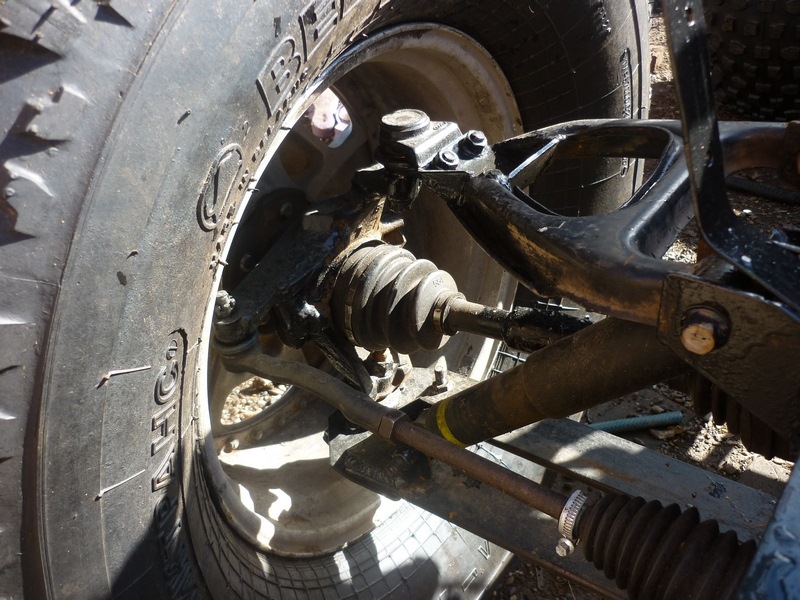

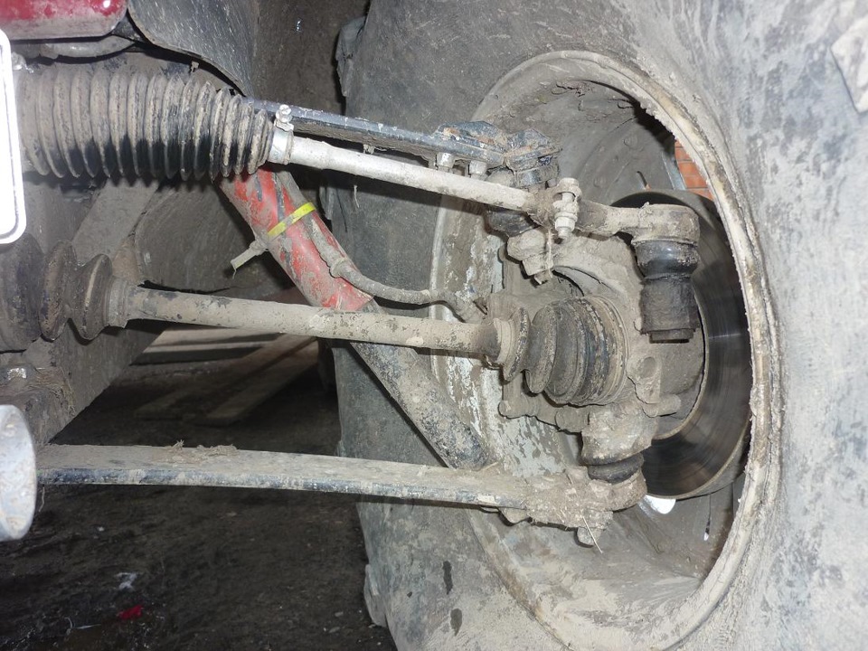

А мы всегда почти шаровые на отрыв ставим и ипонцы эти же шаровые на т.марк2 так ставят, ни че не отрывает.
Оффлайн Ed.
  • Сообщений: 665
  • Откуда: Красноярск
Хитник-4, на рессорах
« Ответ #308 : Июля 26, 2017, 01:38:20 am »
Еще вариант.
Оффлайн Ed.
  • Сообщений: 665
« Ответ #309 : Июля 26, 2017, 01:44:55 am »
И с рессорами тоже есть.
Оффлайн Ed.
  • Сообщений: 665
« Ответ #310 : Июля 26, 2017, 01:54:05 am »
Еще нашел.  ::cheesy:::
Было пару раз по фэншую, но чет фото нету.
А вот туточки почему то отрывает ? http://anti-toyota.narod.ru/mark_ii/
Тамачки может и отрывает.  :)
Я владел в своей жизни 9 машинами марки Тойота и каждый раз оставался какой-то неприятный осадок.
Мыши плакали, кололись..
Какая марка тогда нормальная? Странный персонаж.
