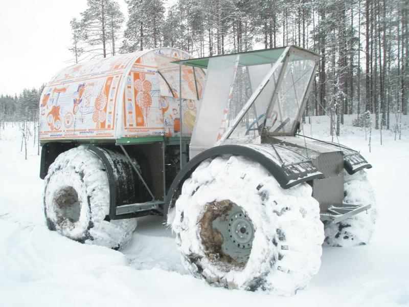

Я сделал обратный наклон стекла, чтобы снег не падал на него. Надо еще тросик натянуть.
Сообщение понравилось: AntiTAZ, nikolaj
Снег, а точнее снежная пыль, будет всё равно на стекле. Тут только дворник(планирую) и печка на стекло(пол дела сделано). При низком горизонте солнца и сзади наклонённое стекло, как зеркало слепит водителя. Ну, не всегда, переломка ведь переламывается. :)
Демпфер Ранчо(7,6т.р) сглаживает удары по рулю, с ним комфортнее, но в морозную погоду подзамерзает при стоянке и рулёжка тяжелее.
С усилием рулёжки(РМ газ-53) так: удлинил на 7см стандартную (53) сошку, облегчилось на 20% прим. Если рабочий ход демпфера позволит, то укоротить на 1-2см сошку на РМ.
Неоткрывающееся лобовое стекло в жару оптимизма не добавляет, поэтому спереди ещё форточка, но из пластика. Он(пластик) не практичен в лесу, только лёгок. В связи с этим вопрос, где можно по размеру заказать стекло(каленку или триплекс) желательно с отверстиями для крепления? Автору извинения, что не по теме. -hi-

Александр, небольшой наклон стекла, тоже есть. Если жарко, то откидываю люк, если дождик- закрываюсь. Снежная пыль , больше по дороге на скорости, завивает в кабину. Тогда отпускаю полог за спиной. Не надо, скручиваю и привязываю на крыше.
Колпаки на колеса, тоже предусмотрены, лежат, прикручу у заморозкам. Сделал аллюминевые, обещали пластиковые крышки от газовых труб, но пока не привезли.
То что, бьёт руль в колеях, приходится терпеть, тише ехать и крепче его держать. Отпускать руль  побаиваюсь, удары нешуточные. Вдруг цепи-ограничители не сработают. Так и рейку рулевую, можно вырвать.

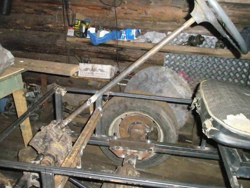

Если сейчас с механическим рулевым отдаёт в руль, то пропускать в руках руль, значит помочь везду выехать из гнилого места. С лёгкостью зажатый гидравликой руль может оставить везд в этом гнилом месте. Ну как тот же ГТС или ТДТ с выжатым фрикционом, напоминает отдалённо конечно.
Учитывая габариты и вес, диаметр колёс переломки Владимира и доступность з/ч и простоту установки, то:
- червячный РМ с п.ч.18 от УАЗа-469, чтоб карданчиком вывести уже к установленному рулю, или "буханки", если подойдёт по наклону рулевого вала.
По лёгкости рулёжки:
- удлиняя сошку на узле перелома и укорачивая сошку на РМ можно достичь этой лёгкости. Сошка нормально варится.
По отдаче в руль:
-кроме рулевого демпфера Ранчо, есть и дешевле(3-3,5т.р) для УАЗов. Одним концом на рулевую тягу, что идёт на УП, другим в раму. Главное, чтоб рабочий ход демфера был не меньше хода тяги.
- удлинение одной и укорачивание другой сошек уже уменьшит силу толчка.
- при невысоких "тракторных" скоростях переломки управление не составит труда.

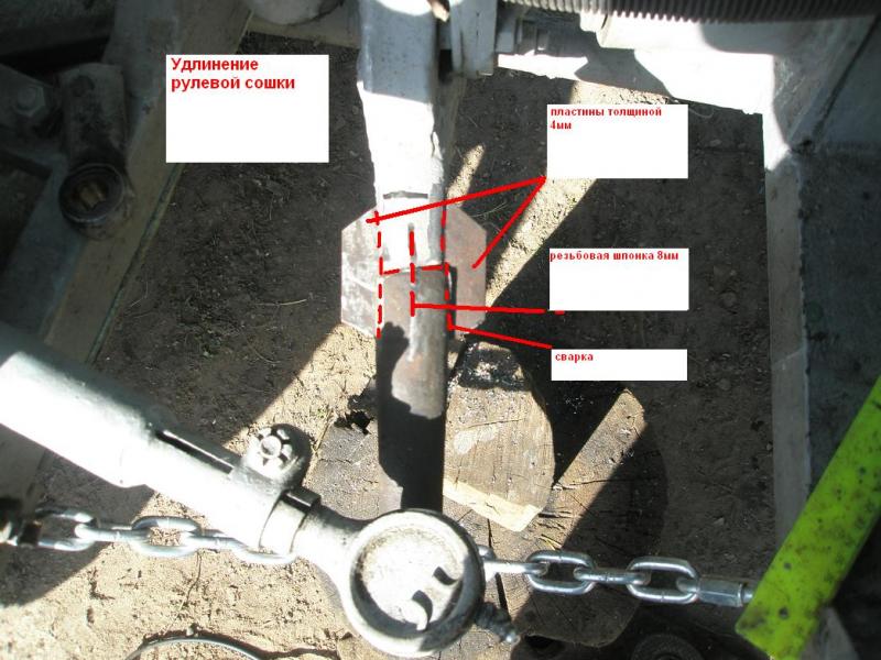

Варится то нормально,но до поры,бывали случаи что ломало по сварке,на скорости колесом в пень,самокат складывает до упора и ломает сошку по сварке.
Удлинение сошки примерно так. Отломится?
Но ограничители излома п/рам конечно нужны и есть.
лучше ставить от газ-53 рулевое,на самокате его не изьездить.там трёхгребневой ролик,на уазе двух гребневой ролик.
Лучше то, лучше, но когда вездик вновь строится, а приспосабливать РМ 53 с его спец наклоном рулевого вала под уже имеющуюся конструкцию лёгкого аппарата .. может не подойти. И опять же вес чугуния за пуд! Расположение РМ в крайней передней точке аппарата потребует длинной, (толстой) рулевой тяги на УП. Вес плюсуем.
на своём проездил больше 20 лет с рулевым от уаз-452,за всё время поменено два комплекта кишочков рулевого,снашивает ролик и вал червячный.

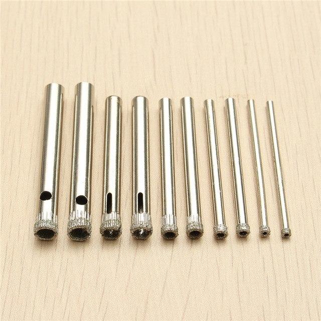

Триплекс разрезать хорошим стеклорезом + горелка, наверное можно. Нужны отверстия по периметру диаметром 6мм для крепежа? Контора "Автостекло"(см. выше) может их сделать, но в сталините. Кстати толщина сталинита 5мм, а триплекса 7мм и вес соотв. больше.

Нормально сверлится алмазными свёрлами для стекла,6 милиметровое стоит не дорого.примерно р 80.
