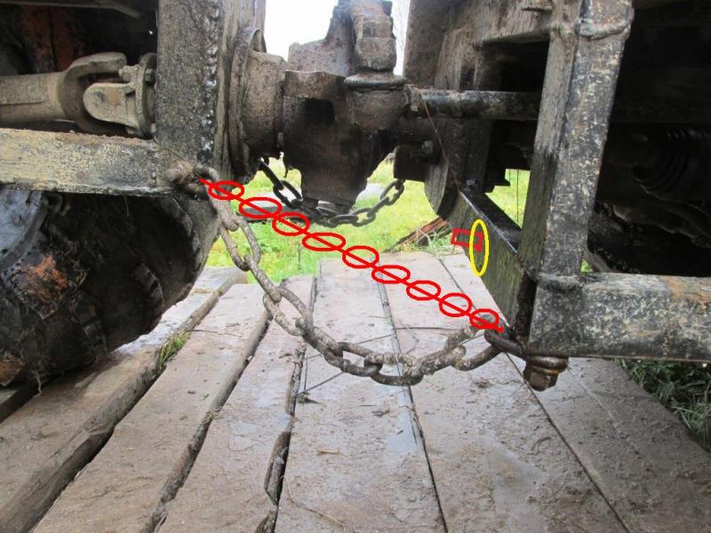

Не знаю как у тебя эти цепи закреплены (какой там рычаг) .
Вот так цепи, на болтах М 12, были первоначально на М 8, слабы, ломало. На последней поездке, помогли. В темноте выехал на сосенку, думал сломаю-загну. Если бы, не цепи, лежать на боку, в болоте, в воде. Но, возможно, для следующей "переправы", вместо лодки, поставлю две камаз.камеры, чтоб надежнее, от переворота. Мне же, недалеко везти, эту приспособу. От дома до речки 500 м., переехал- сдернул, пусть лежит на берегу, ждет меня обратно.  ::cheesy:::

  Камеры,для этой цели (и не только) конечно лучше, только им надо 6-8 ремней и качать после установки (чтоб не елозила). Цепь плохо себя ведёт потому,что рычаг большой- ширина крепления спереди -надо как сзади. Шпилька вварена внутрь профиля (смотрит вперед)- тогда гайка будет её натягивать.
Ширина крепления цепей впереди, должна быть, равна задней ? По шпильке не понял ? Как это ?

петрович51, я не прав- то,о чем говорил не имело функции поворота (не ломайка,а качалка- колеса рулятся как на машине), тут наверное так нельзя. Надо по другому как-то фиксировать эту плоскость качания- типа два кронштейна штырить между собой. Извини.
Наверно я зад с передом попутал- чем шире,тем лучше ::cheesy:::
Ладно, пусть пока так, останется. Вроде прошел этот узел, испытания, не дал перевернуться. Да и в прошлой поездке, уже когда домой выезжал в темноте, пень задел, что и руль вырвало из рук. Такой удар был, что если бы не цепи и рейку рулевую, могло оторвать.

петрович51, вот обрати внимание как цепи разнесены- в "тяжело быть вездеходом", Василий выложил мультик №1496...

Тоже всё думаю над этими ограничителями, фиксаторами их называть их не буду. Если их укоротить как на фотке (а укоротить их можно карабинами разными, в хозмаге продаются), то как рулить на воде? Допустим сносит вправо, надо руль влево, а п\рамы не повернутся- цепи короткие.
На укороченных цепях-ограничителях при наезде на топляк одним колесом передней полурамы её движение вверх через натянувшуюся цепь передастся на заднюю п\раму перевёртыша не будет, толчок в руль только, по-моему. Хорошо, вот только как с рулёжкой?
Ограничивать вращение п/рам в вертикальной плоскости(в верх-низ) надо в узле перелома, цапфы(оси) относительно корпуса(ступицы). Или быстросъёмными упорами  или быстросТрёмной шпилькой в отверстие ч/з корпус и ось УП. Другими словами сунуть палку в колесо.
Сам вожу цепи, используя их как дополн.подножку. На топляке раз качнуло, не критично, но у меня ватерлиния на пустом в пол колеса.
