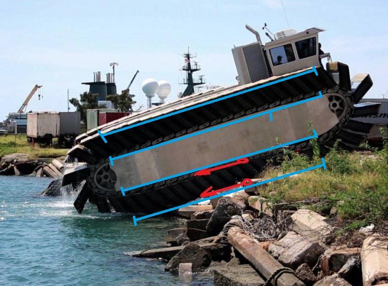

Увлекся я тут немного электротранспортом, да еще и гусеничным. С гусеницами дел не имел, вот и появился вопрос про то, как считать.
В случае, что на фото, я конечно понимаю, что ведущая звезда и будет равна колесу. А вот в более традиционном случае, когда звезда мала, я запутался. Но, похоже, что да, и там она равна колесу. Буду экспериментировать.

Если ведущая звезда приравнена к колесу как на макете выше , тогда скорость будет меняться в зависимости от увеличения диаметра колеса на добавленную величину

Если смотреть пример ниже, то приводная звездочка + гусеница в воздухе движется быстрее, а как только начинаем смотреть с места касания с поверхностью, то гуся относительно поверхности скорость не имеет, т.е. она становится подстилкой (поверхностью) для катка.
« Последнее редактирование: Января 06, 2022, 23:19:05 pm от Тalgat-53 »
