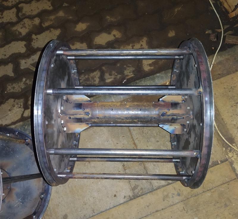

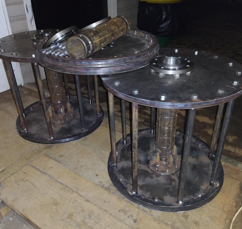

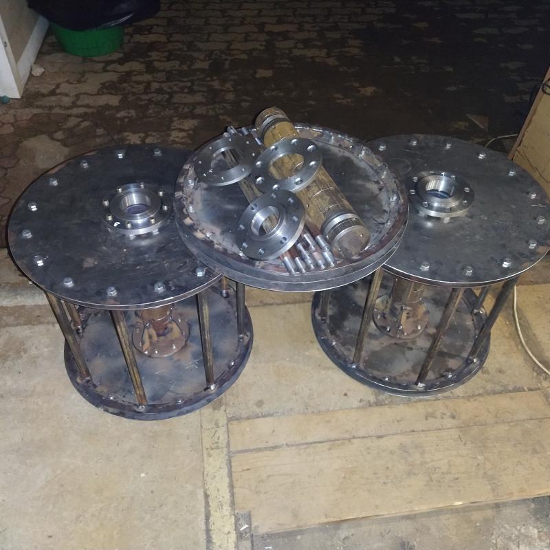

Доделываю диски под кразолапти.
В общем не суждено мечтам было сбыться. Не получается диск лёгким. Вес каждого без малого 27 кг. Можно, конечно, ещё где-нибудь «отыскать» пару кило и «уложить» в 25, но больше облегчать для бортоповорота только в ущерб надёжности.

У меня такие получились 35 кг.
Где-то ты явно перетяжелил. У меня под «Тром-8» (посадочное 610 мм) получились 30 кг.

Я фланцы сделал 16мм толщиной, для надежности) А так металл 3мм.
Ещё может быть как у коллеги, которому я под УАЗкину ступицу диски делал. Он металл для дисков где-то на вторичке брал. Полосу 3х20 мм для оправок и лист 3 мм на блины. Так полоса в реальности 4 мм толщиной, а лист 3,5. Ты у себя мерял?

У меня под ИЯВ-ки диски с бочками по советски были 32 кг.Нормально. 1*11
Да, замерял, 3мм толщина. Покупал листы на базе, новые. Так как это мой первый вездеход, то, я все делаю с запасом))) Пускай будет чуть тяжелее, за то крепкий)))
