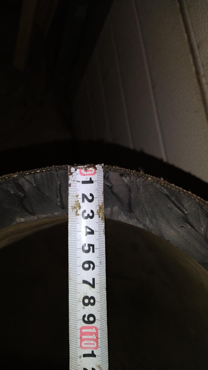

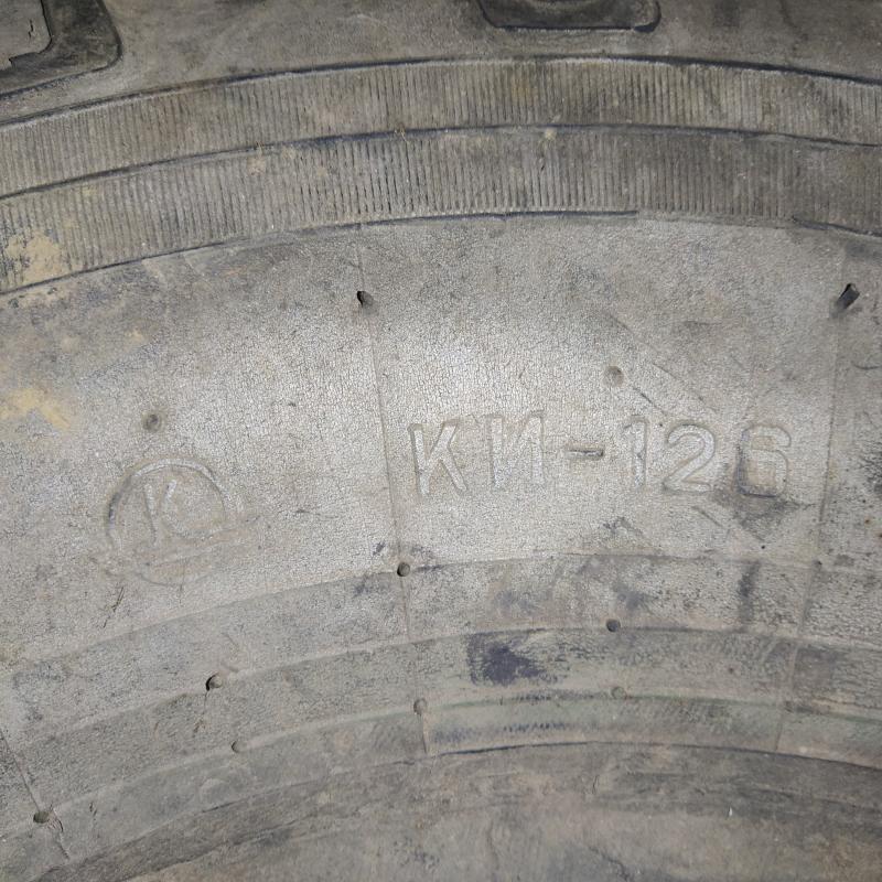

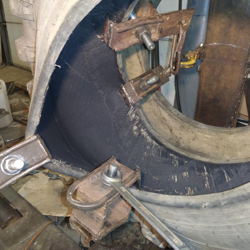

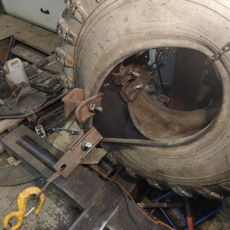

По наводке коллеги с форума обратился ко мне на днях один из основателей клуба «ГАЗ-66» с просьбой «размягчить» БТРовские тапки Ки-126 методом выдирания из них потроха. Они де в исходном состоянии «шишигой» не мнутся даже будучи спущенными в ноль.
Чтож, сказано-сделано!
Методом научного гвоздетыка определено наличие двух пучков проволоки на посадочном, выполнен межпучковый зарез и дальше по наработанной схеме.
В процессе отделения потроха от оболочки была выявлена невероятная его «дубовитость». Он не хотел мяться и плющится даже под воздействием полутораметрового лома. Имея такую аргументацию, вылезать из оболочки он тоже наотрез отказался даже под воздействием пяти тонн тягового усилия,
совсем не двусмысленно намекая, что, в случае применения дополнительных мер воздействия в виде блоков на лебёдку и повышения децебелл содрогающих стены гаража матюков, порвёт к херам наружную оболочку.
На проведённом по вотсапу оперативном совещании было решено доставать потрох по частям.
И когда он располовиненный оказался наконец на свободе, стала ясна причина его столь яростного сопротивления деформации, а именно то, из чего он состоит. Если честно, такой потрох вижу впервые.
Состоит он из трёх слоёв корда и трёх (ТРЁХ, КАРЛ) сантиметров чистой резины. Вот те и пулестойкая покрышка.
Теперь стало понятно, почему этот тапок при своих весьма скромных, с точки зрения пневмоходчика, размерах, весит как кразолапоть 130 кг.
Кстати, после удаления потроха и дальнейшей наружной обдирки, эта покрышка вполне себе подойдёт для небольшого пневмохода.

« Ответ #130 : Февраля 10, 2020, 15:09:41 pm »
Мдя,если его вывернуть,отличный протектор нарежется.Только форма как у арочной резины будет наверно. ::undecided:::
Москва. Покрышки и потроха "Ураган"
« Ответ #131 : Февраля 10, 2020, 16:24:35 pm »
Если его не выдернуть значит о выворачивании и речи нет .
« Ответ #132 : Февраля 10, 2020, 19:01:36 pm »
Зильбергильзен вроде мостовым краном выдирал ?  ::cheesy:::
  • Сообщений: 2147
« Ответ #133 : Февраля 10, 2020, 19:40:37 pm »
Я кранбалкой на работе дергал 5 тонной. Анкера в полу есть. Только резины поблизости не наблюдается подходящей. Все выгребли с некоторых пор.
