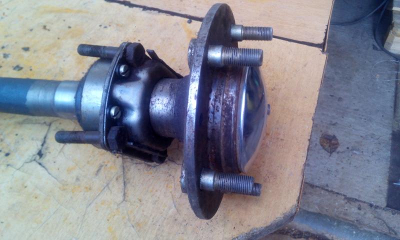

Фланец ваз/волга изнутри не проточенный,конус типа,ну доработать можно конечно,но лучше через переходник.  -hi-

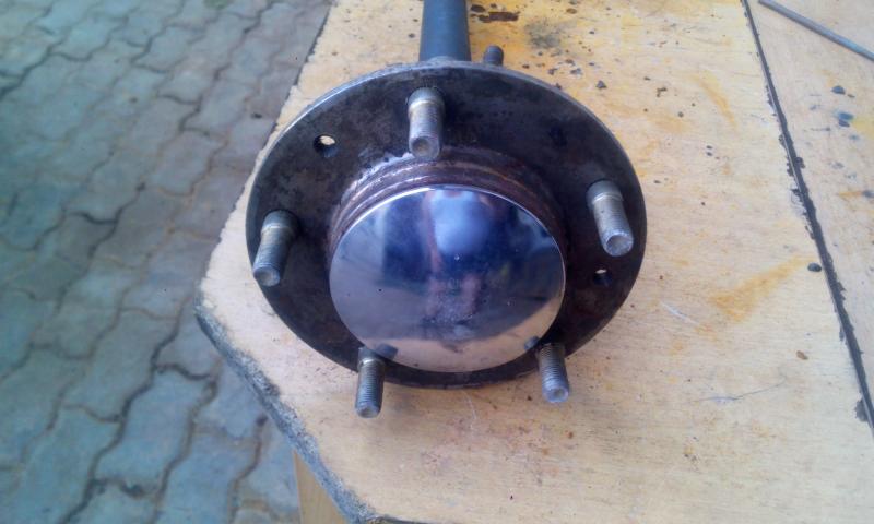

Вот ступица "нивы"
Не вижу никаких проблем выточить качественный ответный фланец на оси диска.
Москва. Покрышки и потроха "Ураган"
« Ответ #82 : Сентября 30, 2018, 19:42:22 pm »
И я тоже не вижу.
