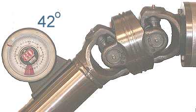

dimasik, Я уже всю голову сломал как сделать проводку карданов.с минимальной длинной переднего и заднего кардана по 600 мм.и промежуточным карданом в 400 мм.и раздаткой от бтр-70 даже в базу 2.9 м.не влезаю.самыи оптимальный вариант у меня получается по типу Соломономобиля-9,но тогда надо ставить шрус на центр поворота.это опять самодельный кардан,что на коленке,в гараже моём сложно качественно выполнить.чтоб не бил.

А подскажите кто-нибудь пример на форуме..
Думаю что речь шла про такой вот кардан,с хитрой сдвоенной крестовиной,там в нутри стоит шар,чтоб вилки крестовин на падали.стоят такие карданы на буржуйских машинах.стоят тоже наверно прилично.но для схемы Соломономобиль-9 был бы самый оптимальный вариант.центр перелома пройдёт через центр сдвоенной крестовины.
Да отличный вариант. Глянул- на дефендерах 90 стоит. Стоит дофига...
