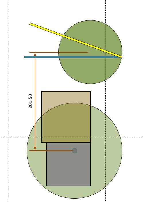

Спасибо огромное Саныч,  но что то я торможу (с твоим правилом по кастору у меня не сходиться) - спрошу еще разок - можно:
помню твое наставление - кастор 30 градусов
Но чтобы его тут сделать это ж нужно вилку вперед смотрящую.
короче два варианта - в обоих случаях ось поворота приходит на 100 мм перед центром колеса
в одном вилка вывихнута и кастор 20 градусов (30 уж никак)
в другом те же 10 см но кастора нет.
Да, базу чутка подрезал
ПС По поводу "портняжничества" (понял откуда вопрос идет - на картинках у меня в см)- извиняйте братцы - мне реально проще так - рисую в миллиметрах в масштабе 1 к 10 (пакет не позволяет проставлять размеры отдельно), а растягивать все на 3500 мм а потом зумить реально не удобно.
Делай по синей линии! Кастор в 30 град, актуален для переднеприводных. Хотя по первому варианту, колесо то же будет заваливаться. Но по синему, обитаемость увеличится, а габарит нет! Да и конструктив проще! У Валеры там, вроде, ступица задняя с переднеприводного ВАЗа=узел поворота.

« Ответ #746 : Марта 05, 2020, 12:36:09 pm »
Огромное спасибо
Уяснил - кастор тут не критичен, буду смотреть по удобству компановки.

« Ответ #749 : Марта 05, 2020, 23:08:01 pm »
Чтобы не было "Шимми", автоколебаний колеса в ведомом режиме, нужно выносить точку проекции оси поворота колеса на опорную поверхность вперед от центра пятна контакта. В ведущем режиме больше из-за смещения центра пятна контакта вперед от тяговой силы.
Вынос вперед можно сделать чисто геометрическим, вертикальную ось вперед от оси колеса. Или, для стабилизации, с наклоном оси поворота, кастором. Но тогда руль будет тяжелее...
И последнее. У широких пневматиков геометрия должна быть более выраженная, потому что на неровностях центр пятна контакта может смещаться от неровностей... Да и уводы ощутимей из-за низкой жесткости оболочки.

Юрич,
Большое спасибо, за то что разжевал.
Пока что буду ориентироваться на вынос вперед на 100 - 150 мм (все таки колесо мягкое и "точка не совсем точка").
Скорее всего сделаю кастор - градусов 20 (обратный) - нарисую чуть позже.
Пользуясь случаем спрошу - каким бы ты посоветовал делать 3-е колесо - "круглым" - потрох ВИ-3 или "квадратным" Трекол 1300 600.
Оба бескамерка оба есть в наличии.
Пока склоняюсь к Треколу.
