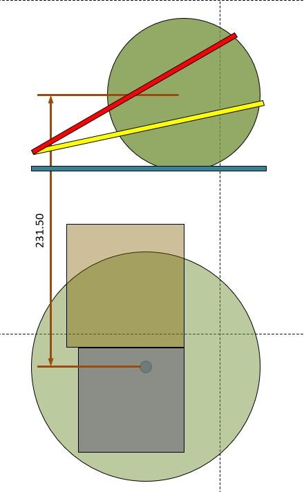

Вот вид сбоку
Видно, что выбранная на виде сверху база избыточна - надо резать чуть ли на 700 - 800 мм
Вопрос второй как следует делать наклон вилки на таком трайке (медленном и обратном)
на картинке приведены три возможных оси поворота 3го колеса
  • Понятно что голубая не допустима - объяснено в ветке Valeriy  при повороте возможен переворот
  • А вот насколько допустимы желтая или красная ось поворота я не понимаю
  • И даже какая из них лучше

В данный момент я прошу совета как сделать чтобы ездило, вопросы практичности размера - давайте в сторону отставим.
Вопрос адекватности колес по Бескину тоже не понятен - но его можно проверить только на практике … ну … или если кто на Камера "По Бескину" опыт имел. Обычные камеры на дисках не интересны - колесо по другому работает.
Давайте на геометрии сосредоточимся, пожалуйста.
Вот вид сбоку
Я делал как жёлтая линия=впереди центра пятна контакта на 50 мм(МЕЧТА №2)=при отпускании руля, колесо самоустанавливается в "0" Если это обратный трайк.
Спасибо огромное Саныч,  но что то я торможу (с твоим правилом по кастору у меня не сходиться) - спрошу еще разок - можно:
помню твое наставление - кастор 30 градусов
Но чтобы его тут сделать это ж нужно вилку вперед смотрящую.
короче два варианта - в обоих случаях ось поворота приходит на 100 мм перед центром колеса
в одном вилка вывихнута и кастор 20 градусов (30 уж никак)
в другом те же 10 см но кастора нет.
Да, базу чутка подрезал
ПС По поводу "портняжничества" (понял откуда вопрос идет - на картинках у меня в см)- извиняйте братцы - мне реально проще так - рисую в миллиметрах в масштабе 1 к 10 (пакет не позволяет проставлять размеры отдельно), а растягивать все на 3500 мм а потом зумить реально не удобно.
