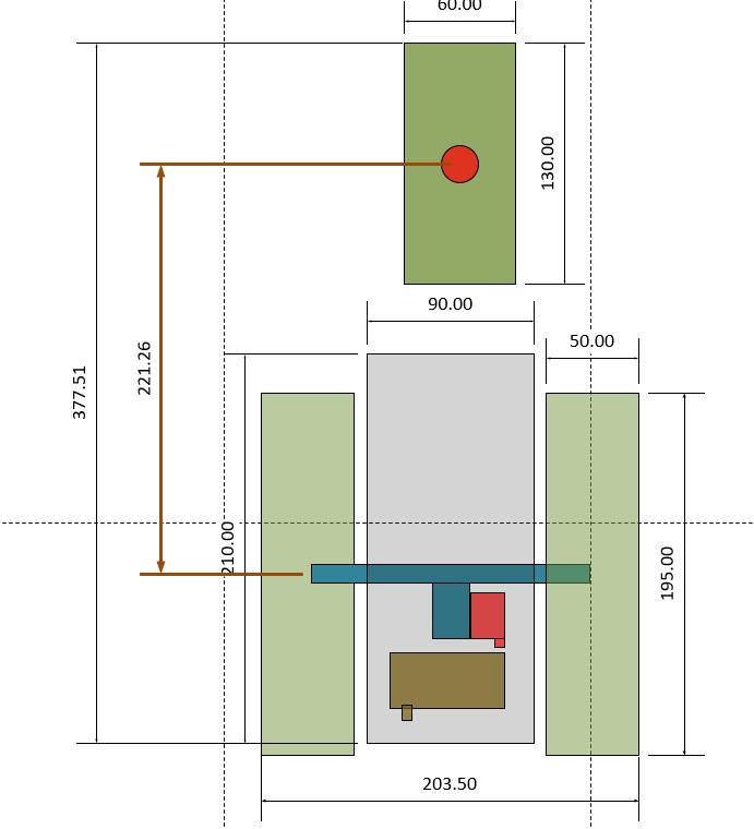

« Ответ #716 : Марта 04, 2020, 01:06:29 am »
Быстро сказка сказывается - медленно дело делается ::undecided:::.
В общем насобирал я у себя по гаражам кучу железа, на самые разные аппараты - но решил что самым первым стоит попробовать сделать подобие аппарата - обратный трайк - см видео из предыдущего поста.
Можно я помучаю уважаемое сообщество вопросами которые кои меня смущают.
итак вопрос первый - габариты
ниже картинка концептуальная - вопрос в размере "Базы" (центр тяжести планируется иметь близко к мосту)

Лёгкий разборный каракат.
« Ответ #717 : Марта 04, 2020, 01:18:17 am »
Пара пояснений
Основные колеса хочу "камеры в ПВХ шубе" по методу Бескина. Причина - размер колес + компактность при перевозке.
Пока что ориентируюсь на 1910 - 1950 наружного диаметра, 510-520 диаметр бублика.
Если совсем муторно на камерах будет - придется делать на потрохах ВИ-202, что конечно очень мало для трешки
Третье колесо пока планирую или потрох ВИ-3 Трекол 1300 - 600.
Мост задний … какой то мост (Вольво, Волга или Делика переделанный на дисковые тормоза).
Трансмиссия - моноблок от квадра (250 водянка, вариатор, сцепление, редуктор 6.7, кпп 2108 с валом Юрича, Мост). Возможно использование повышающей передачи - между монобоком первичным валом КПП, но... не обязательно. По скорости +- проходит по моменту в любом разе перебор жуткий - проясним далее в зависимости от компоновки).
Управление
основное - третьим колесом
вспомогательное (в лесу в узостях) бортовой диф поворот.

« Ответ #718 : Марта 04, 2020, 01:48:49 am »
А у вас прямой выезд в болото есть ?
Я всю тему не читал , но увидив колеса 2м диаметром немного удивился ... и решил спросить .
« Ответ #719 : Марта 04, 2020, 01:59:34 am »
Нет, как и у большинства жителей Мегаполиса. Более того и в 5 км от мест базирования ездить некуда :(.
Поэтому именно такая вычурная схема - нужен "проходимец карманной носки" или как тут выражаются ВБРД (Вездеход Ближнего радиуса действия).
Ставка на компактность:
Он недопривод - соответственно можно пердставить конструкцию "складывания" (вкатывания) третьего колеса для уменьшения базы
Он без жестких колес .. болеее того почти без дисков (по Бескину)  т.е. колеса под два метра трансформируются в что то типа дисков на 16 - 18 широких и … набор тряпочек и веревочек. Трансформация занимает минут 20 на колесо (с Беркут 20) , видимо придется использовать что то типа 24го - ибо колес 2 или три качать надо.
Исходно мечтал возить вездеход на L200 (платформа 1600 на 1400) но думаю не реально :(.  Реальный вариант - легковой прицеп - заезд сбоку т.е. нужен прицеп с кузовом длинной 2100 -2200 (т.е. не особо большой ).
ПС если места позволяют оставить тягач, но не прицеп ну тогда прицеп придется вездеходом затащить чутка поглубже дабы местные не уперли
