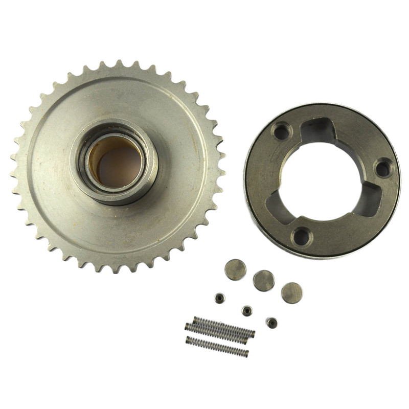

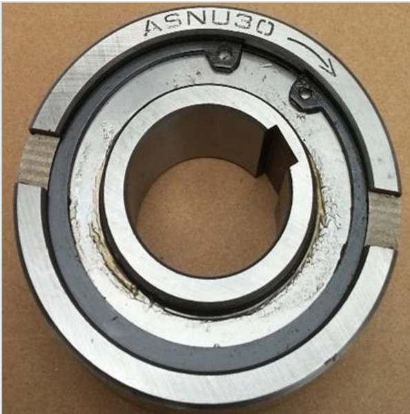

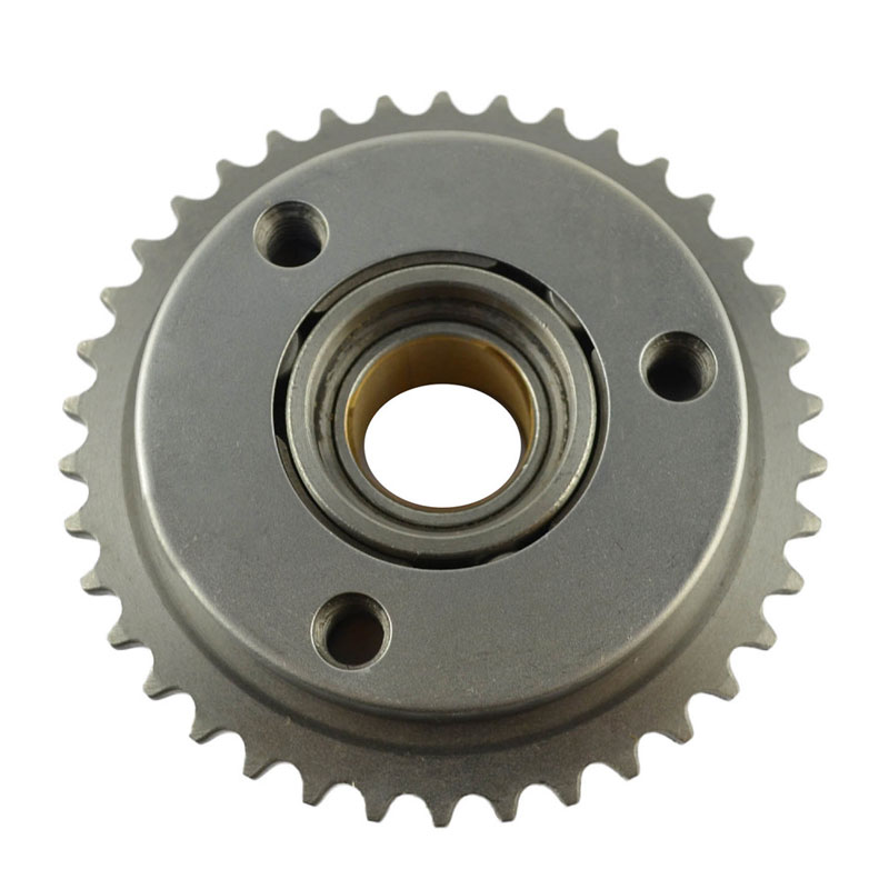

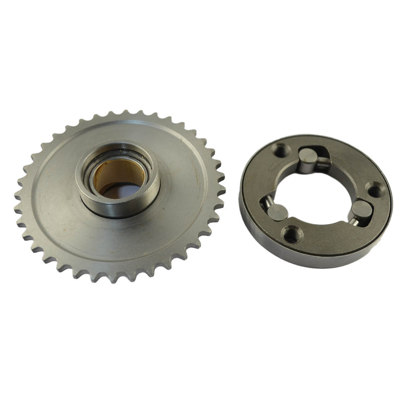

осталось сообразить , какая подойдет для движка 11-15 л.с.
Можно поискать от мотоциклов,типа вот такой.у китайцев на Алиэкспрес большой выбор https://ru.aliexpress.com/popular/overrunning-clutch/3.html?aff_platform=aaf&cpt=1506541319077&sk=bMBimAy&aff_trace_key=9a4b646f7dd341c5a689820c50aac107-1506541319077-08537-bMBimAy&terminal_id=49ae36fe28ea45e1a0a827f55e995123
